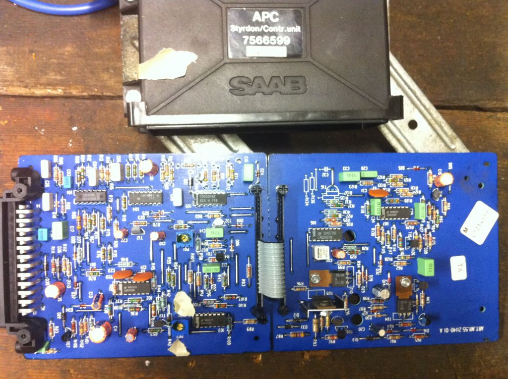

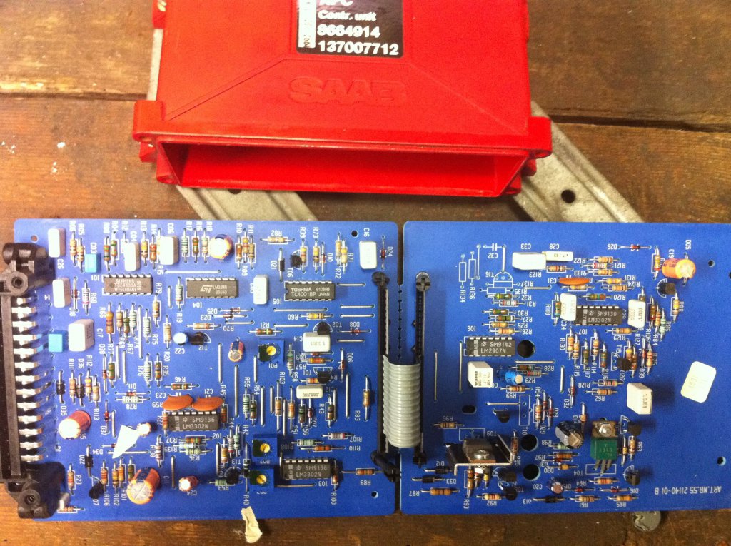

ich gehe von einer defekten roten BOX (8664914 /137007712) aus, da das gesamte System mit einer anderen Box (schwarz Nr. 7566599) gut und stabil funktioniert. Nur halt leider nicht mit der vollen Leistung einer roten Box.
Bei 900aero.com gibt es Schaltpläne, weiß ich. :)
Nur meine ich hier irgendwo gelesen zu haben, das diese Fehler enthielten und irgendwer hatte auch eine Aktualisierung gepostet. Ich finds halt leider nicht mehr...
Und ob ob es mir weiterhilft wenn ich es finde weiß ich leider auch noch nicht.
[ATTACH]50126.vB[/ATTACH][ATTACH]50125.vB[/ATTACH]
