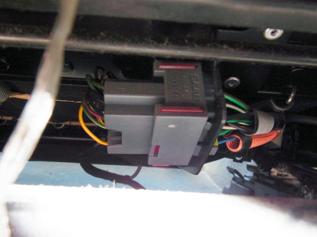

ich würde auch gerne die Sitzheizungen nachrüsten. Ich hab ein Saab 9-5, Modell 2003 mit Linear Stoffsitzen. Habe nun unten drunter einige Kabel gefunden und auch ein Stecker, der nicht angesteckt ist, könnte dies die Sitzheizung sein (siehe Foto)? Wenn ja, hätte jemand einen Tipp wo ich günstig an die Schalter für die Sitzheizung und evtl. die restlichen Kabel die ich brauche rankomm?
[ATTACH]54109.vB[/ATTACH]
[ATTACH]54110.vB[/ATTACH]
[ATTACH]54107.vB[/ATTACH]
[ATTACH]54108.vB[/ATTACH]
ich habe genau die gelichen Stecker unter meinen Sitzen und will auch die Sitzheizung nachrüsten, kann man da dann einfach die Regler kaufen? Und muss man da dann auch noch selber Kabel verlegen?

hab gestern beim Saubermachen im Fußraum gemerkt das die Sitzstecker relativ voll belegt sind...in wieweit kann ich jetzt von einer Vorrüstung der SItze ausgehen?
Auto ist eine 97er 9-5 Limousine
[ATTACH]55219.vB[/ATTACH]
wäre über Hilfe sehr dankbar :smile:

Hat denn von euch keiner ein WIS? In dem Schaltplan läßt sich anhand der Kontaktanzahl und Aderfarben recht schnell feststellen, welcher Stecker was ist und was verbaut ist.
