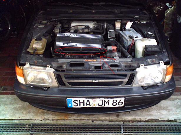

öl kommt nur ganz ganz wenig, eher so ein wenig "siff" aus dem schlitz, rot umrandet.
@tapeworm: Jetzt kannst Du beruhigt durchatmen. Das ist nur die Ventildeckeldichtung (VDD). Gibt's für ??? 20-30 € bei Flenner.
Wenn Du die wechselst, kannst DU gleich mal den Zustand Deine Steuerkette prüfen.
Ach ja, die Schrauben der VDD nicht zu stark festziehen !!!! Sonst knackt der Deckel. (Ok. man muß schon bekloppt stark nachziehen, aber ich kenne ja Deine Oberarme nicht :-)))

Doppelt keine? Doch, doch, das hält Jahre, auf den Ölkanälen ist ja kein hoher Druck, beim Brennraum funktioniert das natürlich nicht. Aber auch wenn Kühlmittel auf der vorderen getriebeseitigen Ecke leckt, kriegt man das so oft dauerhaft dicht. Liebe Grüße, Martin
