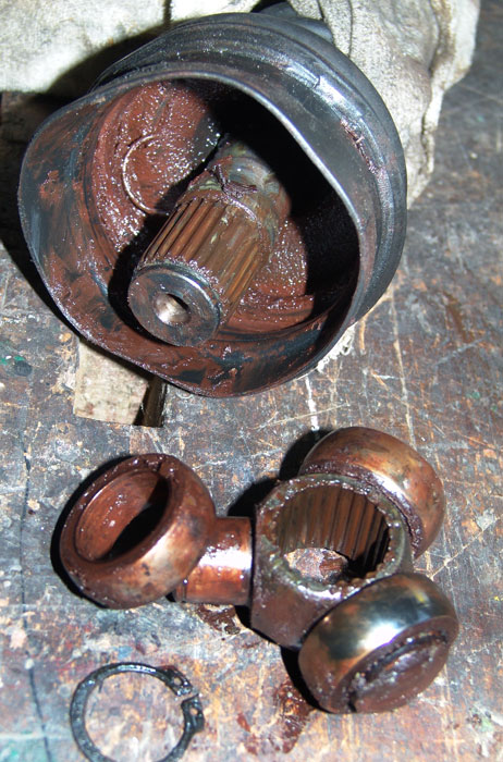

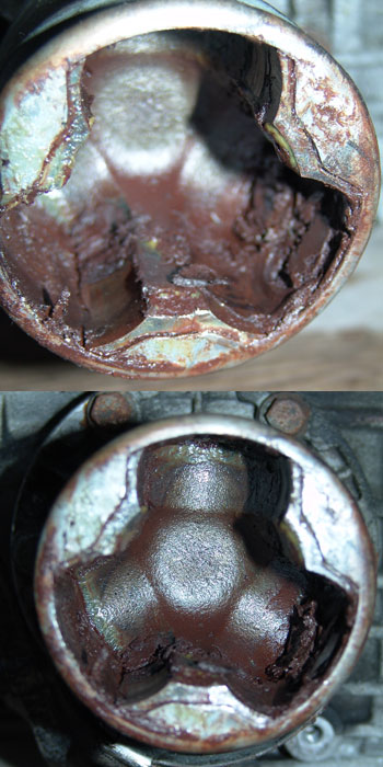

Anbei Fotos "meines" Schadens.. Vielleicht sieht jemand darauf, ob ein Sternwechsel und allenfalls Töpfe tauschen li/re genügt, um wieder Fahrfreude aufkommen zu lassen.:rolleyes:
[ATTACH]59811.vB[/ATTACH][ATTACH]59810.vB[/ATTACH]
Host me ?
Wenn der Topf durch den defekten Stern angegriffen ist, dann bleibt der ja auch angegriffen, wenn ich ihn auf die andere Seite wechsle...? :confused:
http://www.forum-auto.de/technik/4AntriebswGelenk.jpg
Häng mich mal an diesen Tread an.
Wie muss ich dass verstehen, warum beim Töpfe tauschen (li/re) eine Seite dann gut sein soll? Wenn der Topf durch den defekten Stern angegriffen ist, dann bleibt der ja auch angegriffen, wenn ich ihn auf die andere Seite wechsle...? :confused:
Es behauptete niemand, dass das Töpfe-Tauschen ein Allheilmittel für jeden Defekt sei. Das ergibt nur einen Sinn, wenn "diese Führungskanalränder in den Töpfen" nicht mehr "kerzengerade" sind und auch nur dann, wenn davon nur drei Ränder (oder besser gesagt Flächen) betroffen sind. Bei Töpfen ohne Wartungsstau ist das natürlich die häufigste Verschleißerscheinung, da so ein Auto meistens vorwärts fährt.
Die Töpfe auf den Fotos sehen jedoch eher so aus, als müssten sie in den Skat gedrückt werden. zur Sicherheit wird das aber erst, wenn sie gesäubert wurden. Kam da Wasser-Altfett-Emulsion zum Einsatz?
Zur Sicherheit wird das aber erst, wenn sie gesäubert wurden. Kam da Wasser-Altfett-Emulsion zum Einsatz?

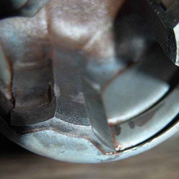

So, der Topf ist einigermassen sauber und so sehen die 3 Führungskanalränder aus:
[ATTACH]59828.vB[/ATTACH][ATTACH]59826.vB[/ATTACH][ATTACH]59827.vB[/ATTACH][
Was meint ihr? Neuen Topf besorgen?! :frown:
Das Ding ist so was von am Ende...
Toll! :mad:
Also so etwas würde ich nicht mehr einbauen, auch nicht auf die "andere" Seite.
Da schüttelt es mich ja schon beim Anblick!
Neu sind beide Töpfe zusammen so teurer wie ein ganzes Schlachtauto, wenn Du Glück hast bekommst Du einen Satz gute gebrauchte.
Die meisten defekten sehen so aus, ich habe praktisch noch nie einen gesehen bei dem das Drehen Sinn gemacht hätte. Wenn die auf einer Seite so eingeschlagen sind, dann geht es ganz schnell und die andere Seite hat durch das erhöhte Spiel beim Lastwechsel den ähnlichen Schaden.
Dann schau ich mir zuerst mal den linken Topf auch noch genauer an. Wo gibt's denn die noch neu? (Flenner?)
oder bei Skandix (Preis heute: 362,89 pro Stück)!:eek:
Super! Und das vielleicht mal 2 :mad:
Aber gute gebrauchte zu finden, wird auch nicht einfach sein...
Also bei den von mir getauschten sahen die Vorderseiten nur leicht schlechter aus, als hier die Rückseite.
Da muss jemand wirklich lange mit ein oder gar zwei zerschossenen Nadellagern im Tripodenstern gefahren sein. Sieht ja echt ververs aus. Diesen Topf würde auch ich nicht mehr verbauen. Bestenfalls, um irgendwie eine kurze Zeit zu überbrücken, wenn ich die Kiste morgen zwingend brauchen würde. Sonst wirklich nach einer Schlachteplatte schauen.
Oh je. Schade!

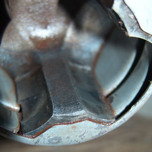

So sieht der linke Topf (obwohl der linke Stern noch ganz ist) aus:
[ATTACH]59838.vB[/ATTACH][ATTACH]59839.vB[/ATTACH][ATTACH]59837.vB[/ATTACH]
Könnten die Antriebswellen selbst nicht auch Schaden genommen haben...?

die linken sehen doch gut aus, warum gehen die rechte Seite kaputt, und die linke weniger? Weil der Auspuff sehr nahe an dem Lager vorbeiführt. und nie nachgeschaut wurde ob sich in der Glocke noch Schmierfett befindet.
Ich würde die rechte Seite neu machen, links wieder einbauen, zusätzlich noch die ausseren Gelenke prüfen, reinigen nur das alte Fett mit einem Lappen, Papiertuch abwischen und durch neues Fett ersetzten. hier nur Motykote Fett des Typ Longtherm plus verwenden, nicht RB 2. Innen kommt ein anderes Fett zum Einsatz, z.B. Shell Retinax LX2
Bei unserem 900 er sind die Wellen nun 420 T km im Einsatz.
Gruß Kalle
die linken sehen doch gut aus...
...ähm - brille vergessen...???:rolleyes:
die in Nr 68 meine ich . nicht die im Bericht Nr. 58.
...die meinte ich auch...
Hallo Wizard
Du meinst, der ist auch am Ende?
Hallo Wizard
...definitiv...:frown:
