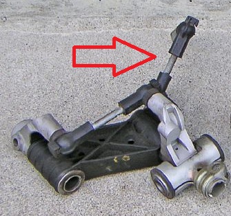

das ist ein Umlenkhebel:
[ATTACH]51152.vB[/ATTACH]
Ist zwar kein Bild von deinem Saab, zeigt dir aber, was gemeint ist! Der ist gelagert (meist Kunsstoffbuchsen), die mit den Jahren durch die Belastung Spiel bekommen. Also ausbauen, neue Lager rein und alles ist wieder ok!
Grüße aus BI - Thomas

Aber das ist 'nen Umlenkhebel.

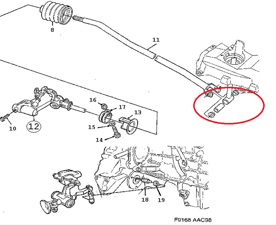

Das Schaltgelenk in meinem Bock (4626321) weißt etwas zu viel Spiel auf. Folge davon ist, dass der 5. Gang etwas knorrig/hakelig sich einlegen lässt (aber nicht immer).
Einstellen der Umlenkung half nicht wirklich....
Einzelteile (Knochen,etc...) gibt es nicht, nur die komplette Einheit für schlanke 277 Euro!!!
Frage, hatte jemand auch schon das Problem und wenn ja, wie wurde es gelöst?

hier auch schon geschaut?
Bearbeitet von majoja02
Danke Achim für die Hilfe, beide von Dir eingebrachten Punkte werde ich aufgreifen und umsetzen!
