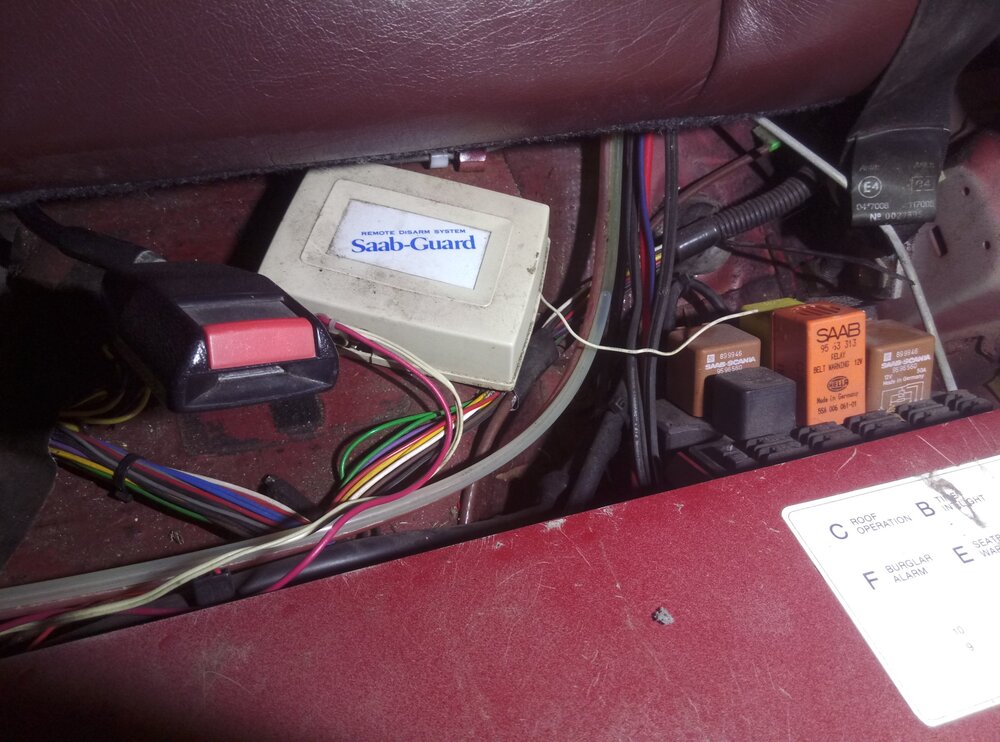

Das Ding sitzt nach wie vor unter der Rueckbank. Das einzige Steckmodul mit "Schhlitzen". Ich habs aus meinem alten US900er vor dem Verkauf ausgebaut und in meinen neuen gesteckt. Ich habs der Einfachheit halber mit der Fasten Seat Belt Leuchte verschaltet. Hat den Nachteil, dass es auch bimmelt, wenn man was schweres auf dem Beifahrersitz liegen hat.

Da eben auch alle elektrischen Komponenten des Systems hinter Rückbank lauern,siehts da auch ganz anders aus als beim herkömmlichen System (selbst wenns n US SAAB ist)
Da laufen dann zB in die Relais Kabel die vom ELRA-Steuergerät abgehen/eingehen...
