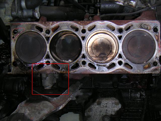

Hallo Gerd,
wenn ich post Nr. 3 richtig verstehe verliert der Wagen kein Kühlwasser, sondern es sei "verunreinigt".
Was auch immer das wieder heißen soll:confused:
Schau Dir mal das Teil ( Bild unten) genauer an. Sitz bei komplettem Motor unter dem Außlasskrümmer.
Wenn der Wagen "amerikanisch" gewartet wurde, kann das Teil auch partiell durchgerostet sein.
Wurde hier auch schonmal behandelt.
[ATTACH]51304.vB[/ATTACH]
