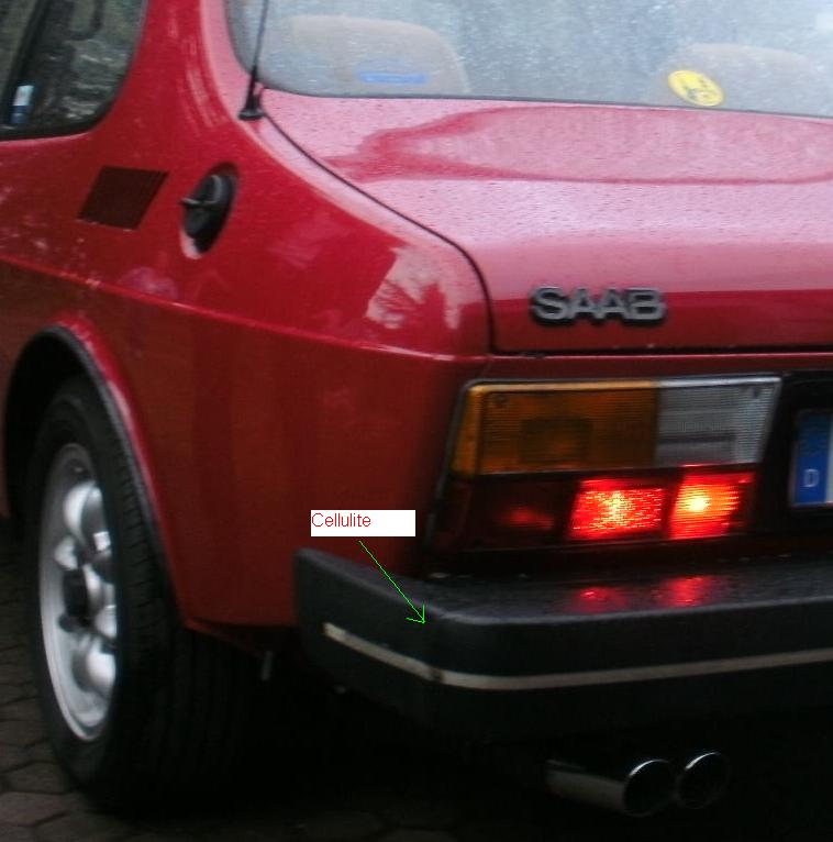

@olly: a propos fehlende Teile... bestelle deinem Benz-Kollegen mal ein nettes "Grrrr" von mir. Da suche ich (auch per Inserat) ein Jahr lang eine neue Stoßstangenhülle für hinten, und er hat's im Keller gehabt... War natürlich zu spät... :mad:
oh Boris, das ist natürlich dumm, aber vielleicht tröstet Dich, dass die Hülle zum Einen nicht im Keller, sondern auf dem Dachboden lag und zum Anderen ich auch nix davon wusste, denn sonst ...
... hätte mein 99 längst keine Cellulite mehr am Po :frown:
(...) keine Cellulite mehr am Po :frown:
Massieren... schleifen... massieren und noch mal massieren, das hilft über'n Winter :rolleyes:
Mit Massage-Anti-Cellulite-Öl :biggrin:
http://cgi.ebay.de/Avalon-CELLULITE-Massage-Ol-Okotest-Sehr-gut-200ml-/260654723816?pt=DE_Beauty_Wellness_Massage_Massage%C3%B6l_lotions&hash=item3cb03b72e8
Nitro-Massage-Anti-Smoke-Tinktur! :biggrin:
na, ich staune, wie Ihr Euch mit Heckpartiepflege auskennt ... :bootyshake: :biggrin:
...und er schien auch nicht so recht zu glauben, dass das diesen Winter noch wird :rolleyes:
so in etwa hatte ich das auch verstanden... da hat er sich wohl unterschätzt :smile:
hier die Cellulite meines 99 [ATTACH]51807.vB[/ATTACH]
(...) da hat er sich wohl unterschätzt :smile:
Detlef unterschätzt sich meistens... Aber wenn man ihm gehörig auf den Zeiger geht, dann wird das... :smile:
