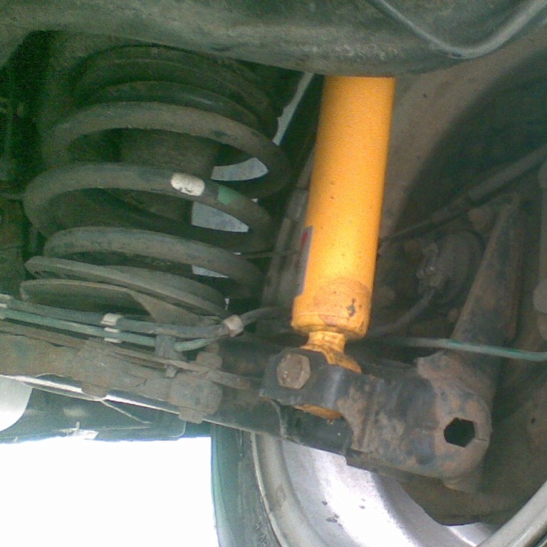

Deshalb baue ich Koni ein, die kann man ggfs nachstellen

[ATTACH]55013.vB[/ATTACH]gelber Koni
