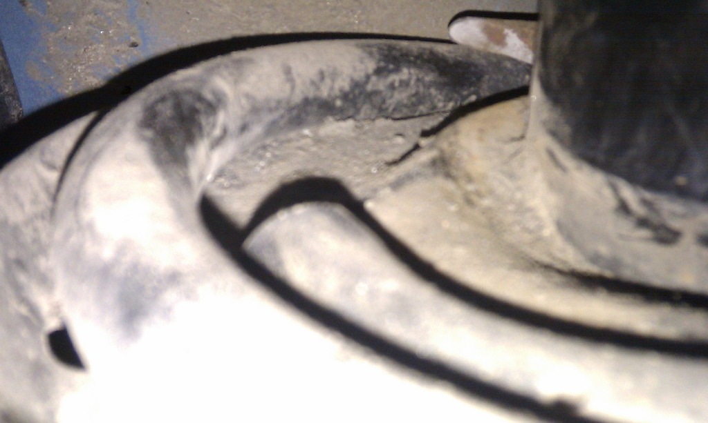

9-3 TiD, 110kw, Bauj. 2004. Federbruch vorne links vermutlich bei 90.000 km (vor ca. 1 Jahr). War damals auch in der Werkstatt. Koppelstangen wurden gemacht, dann Lenkkopf. Trotzdem klapperte es und fuhr sich sehr unangenehm. Beim Tausch der Stoßdämpfer ist es dem Meister nun aufgefallen, und dass obwohl ich ihn mehrfach darauf hingewiesen habe, dass das bei dem Fahrzeug ne Schwachstelle ist.

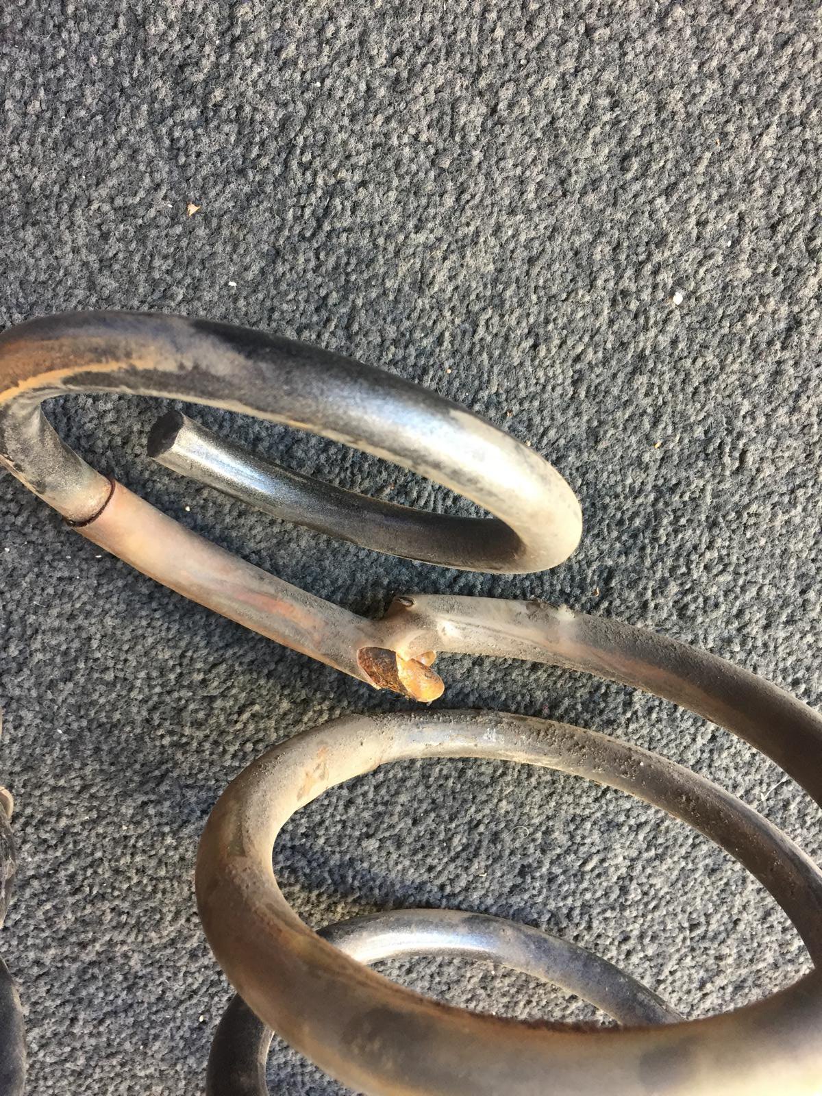

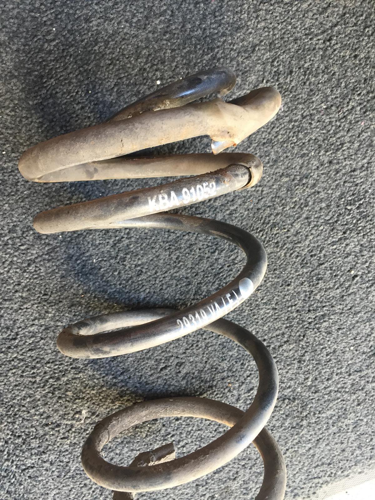

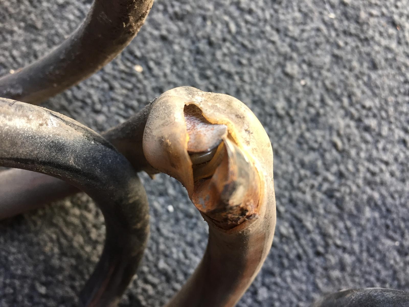

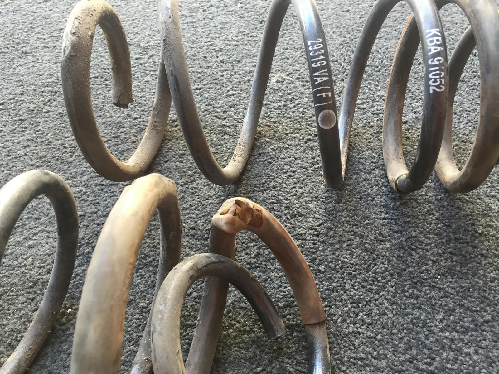

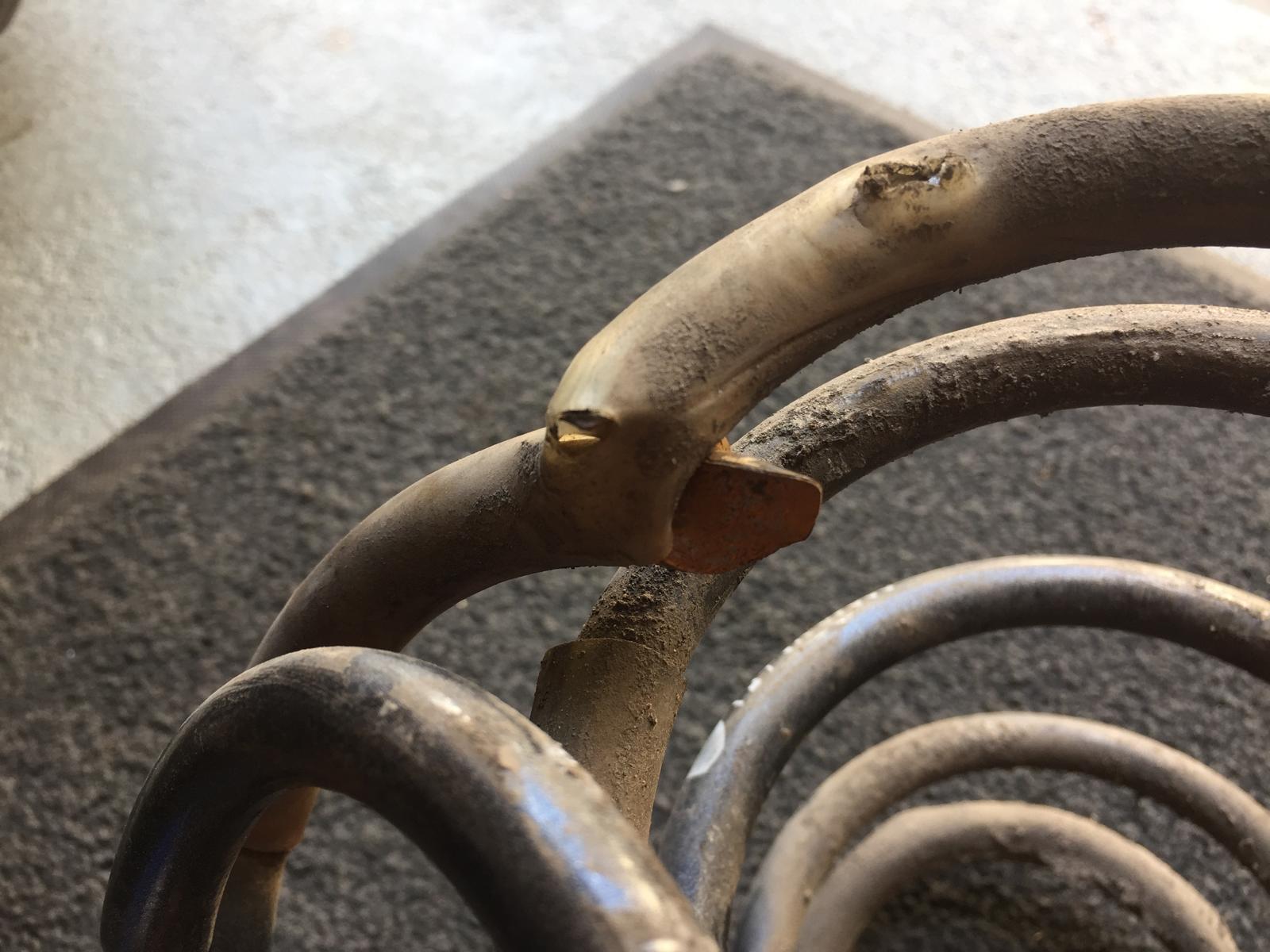

feder_vorne_gebrochen_2.thumb.jpg.2ee141f9a51348b7b5809aafef08a2fb.jpg feder_vorne_gebrochen_3.thumb.jpg.a06dd94dadf59efc4d904f01195355e1.jpg Bei meinen Saab 9-3 II MY 2006 waren beide Federn der Vorderachse gebrochen und mussten ausgetauscht werden. Bei 124800 im April 2013. Beide waren unten am Teller gebrochen.
Habe beim Fahren die ganze Zeit NICHTS gemerkt! Weder auf schlechten Landstraßen, noch bei zügiger Fahrt auf Autobahn. Festgestellt wurde es dann bei der HU.
Vorigen Monat war er auf einmal tiefer und es gab komische Geräusche beim Lenken. Sofort freie Werkstatt und da links vorn war fast in der Mitte gebrochen.
Beide ersetzt.

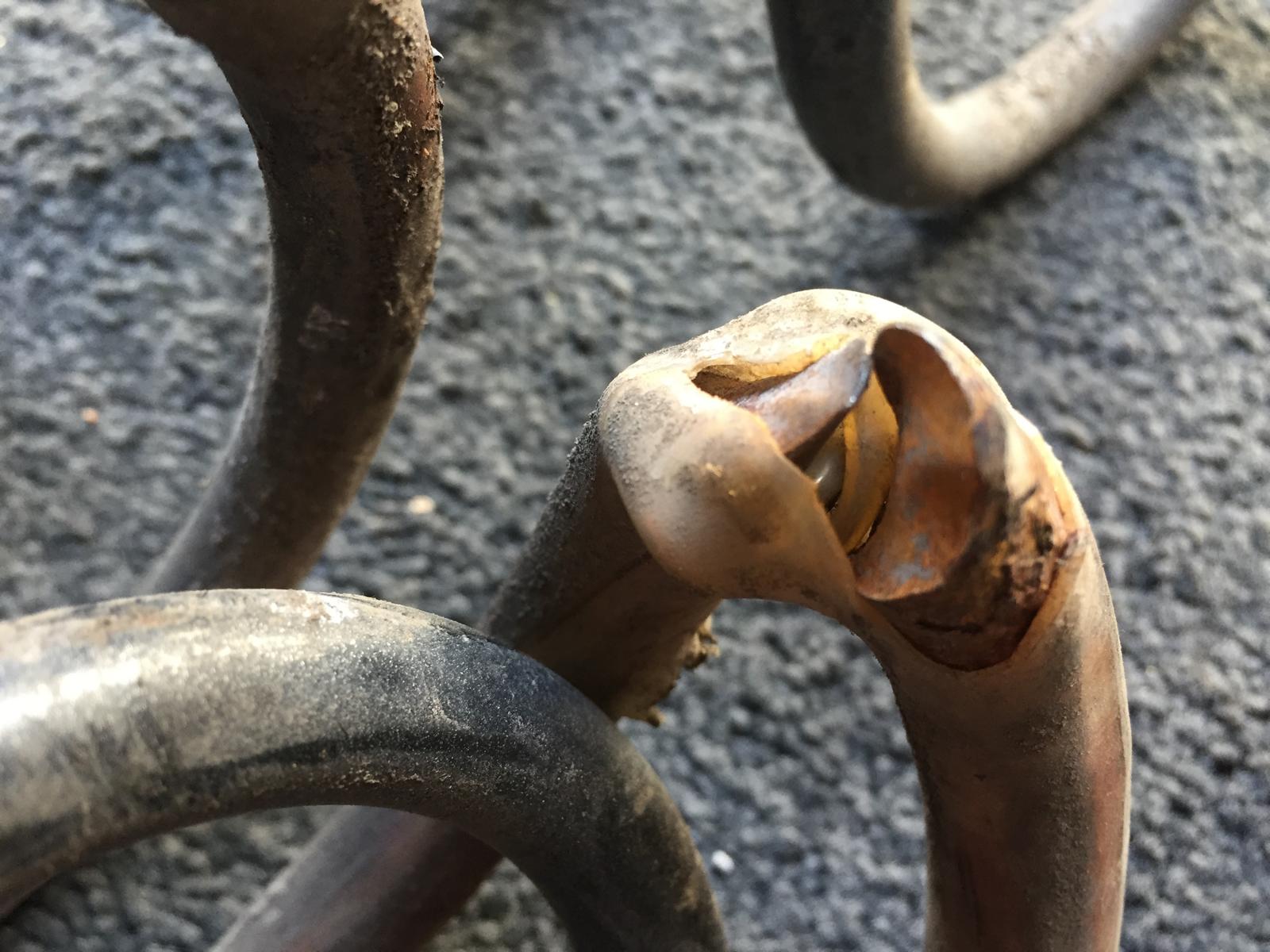

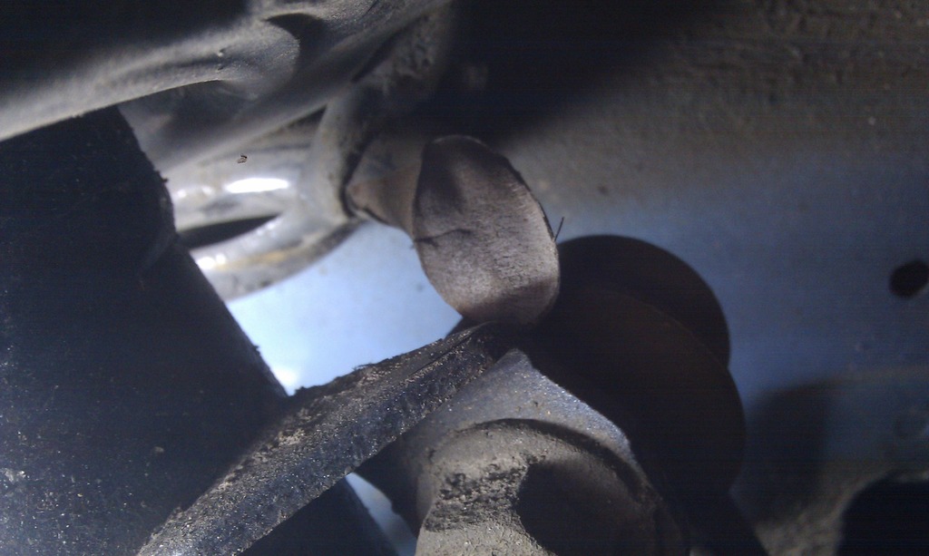

Mir hat es an meinem Aero jetzt auch vorne rechts die Feder von H&R zerlegt, ohne Vorwarnung, ein kurzer heftiger metallischer Knall und das wars.........:eek:......ohne große Last, einfach beim Abbiegen auf einer ebenen Kreuzung........ich habe einige Fotos davon gemacht für mich und stelle auch welche hier ein, die defekte Feder werde ich mal zu H&R schicken, das kommt mir doch alles etwas merkwürdig vor, das bin ich bisher von H&R nicht gewöhnt..........
Gott sei Dank ist weiter nichts passiert, Ersatz wurde bestellt und auch schon wieder eingebaut............

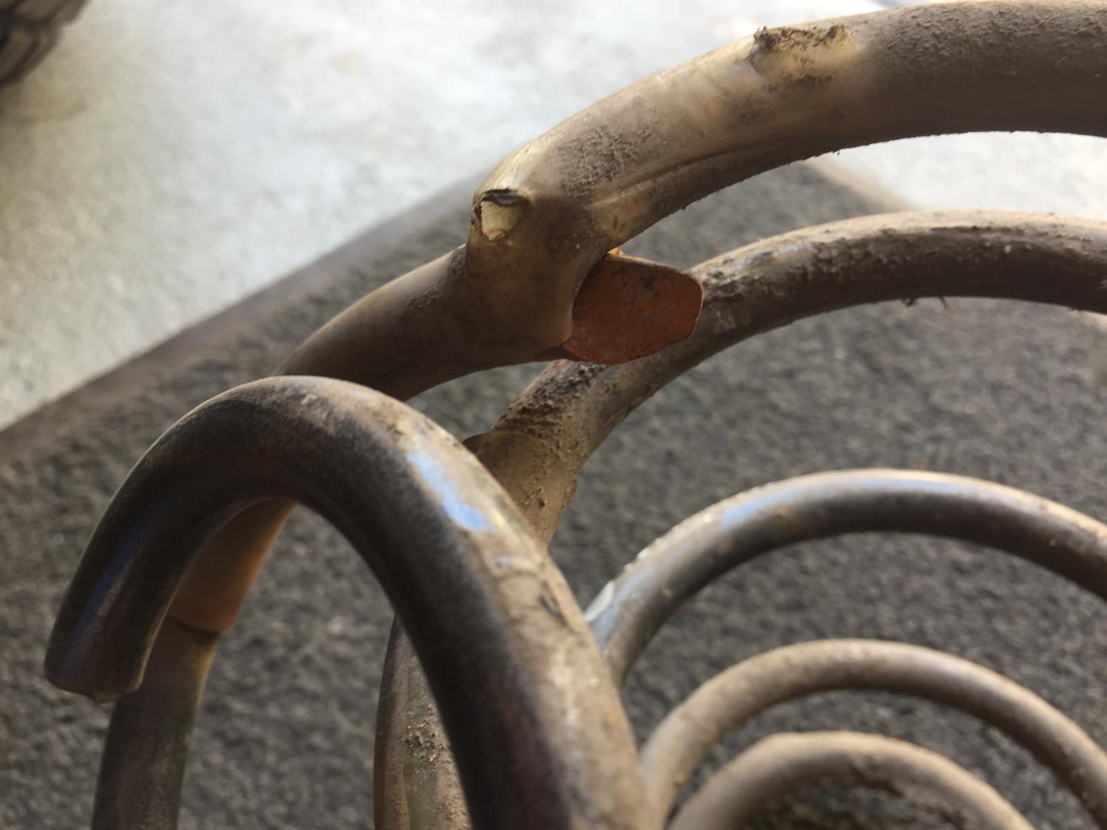

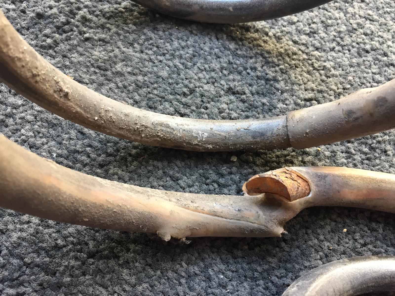

So wie die Bruchstelle aussieht, scheint die Feder sehr langsam gebrochen zu sein...womöglich ein Materialfehler?

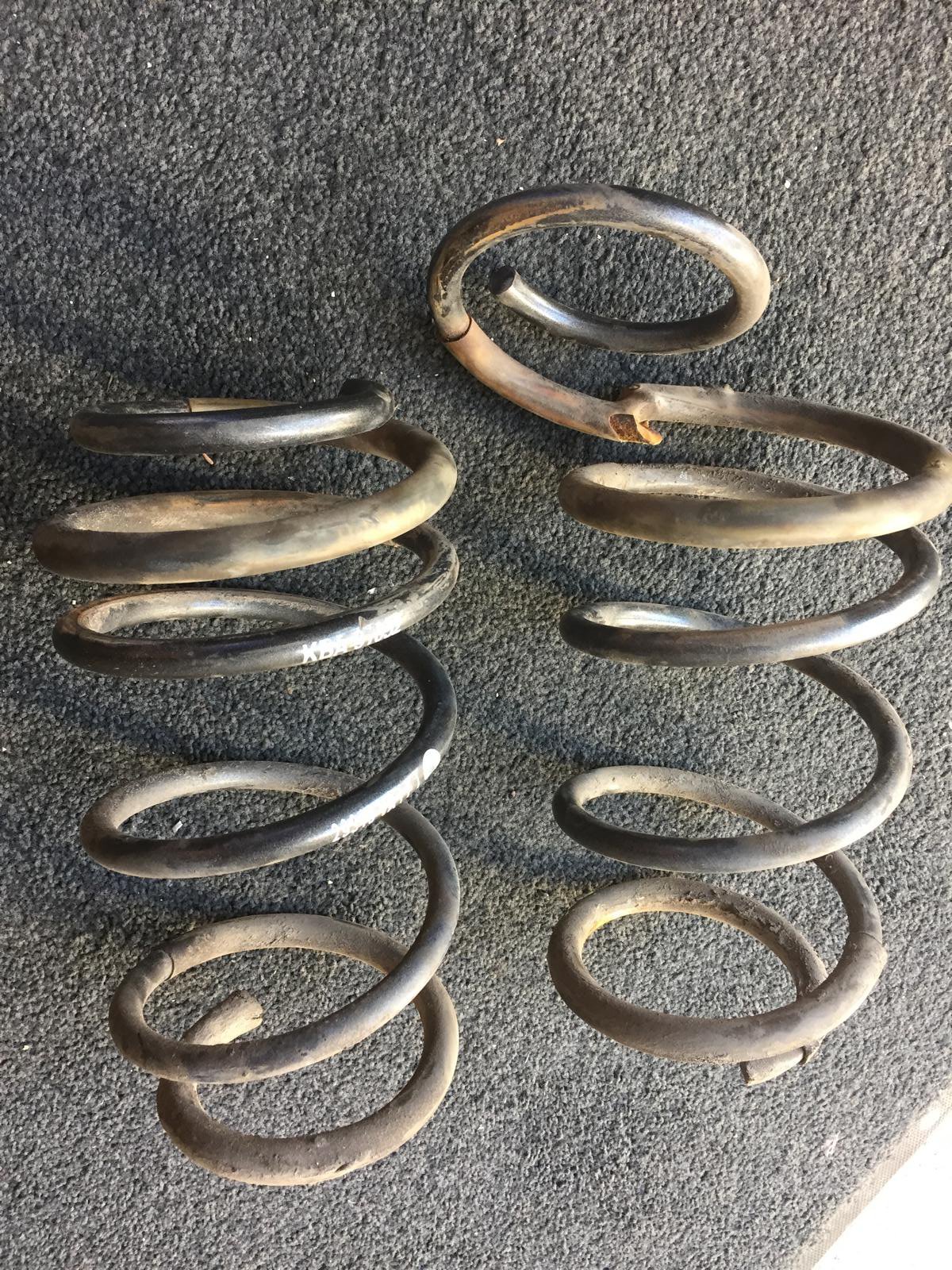

Beide vordere Federn gebrochen bei 121.000km
9-3 II Kombi; BJ 2006; 2,8 T Aero

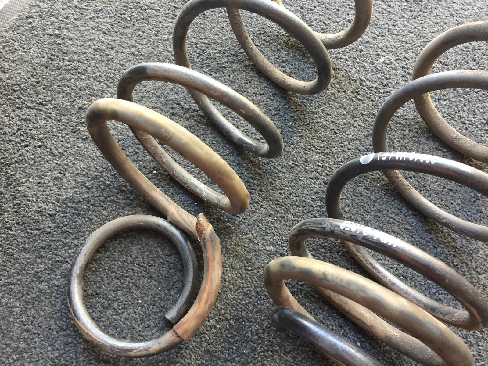

zwar kein 9-3 aber nach rund 390tkm hat sich eine der hinteren Eibach Federn der 902 Mellow Yellow Werksausrüstung gedrittelt. Und der unteren Teil hat sich dann schön um den unteren Federteller verkeilt. Knarzt bis kreischt fürchterlich bei Bewegung.
