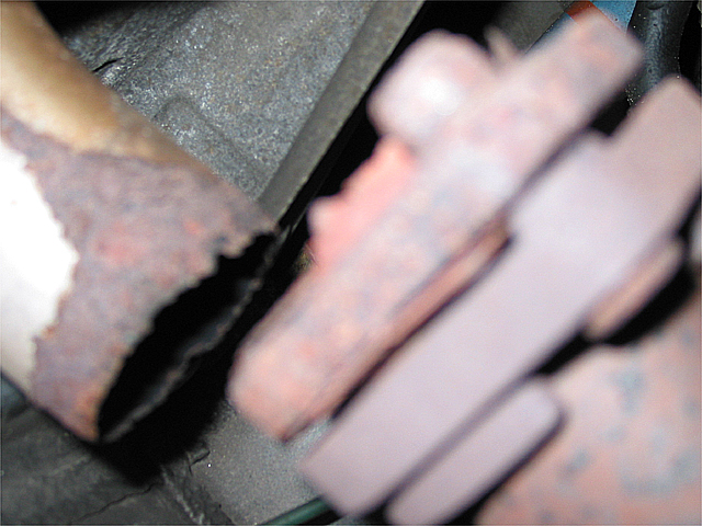

kurze Frage, macht es Sinn zu schweißen, wenn der Mittelsvhalldämpfer vor dem Flansch zum Endschalldämpfer abreißt? Also, wenn die Flansche beide am Endschalldämpfer hängen?
Der Mittelschalldämpfer ist fast genau 3 Jahre alt, hat 110000 km "gelaufen" und ist original Saab (Bosal). Was soll man davon halten? Der popelige Walker auf dem Mondeo meines Vaters schafft das auch - tolle Saab-Qualität!?
Bei Flenner gibts die Original-Version und ne zweite Zubehörvariante. Kennt jemand die Unterschiede - was macht Sinn? Mein Auto hat 206000 gelaufen und ist Bj 94.

ist bei mir im sommer auch passiert. werkstatt hat es provisorisch geschweisst, weil ich mit dem saab noch in urlaub gefahren bin. ich denke, eine dauerhafte lösung ist das schweißen nicht. an der stelle ist es bestimmt durchgerostet. meinen mittelopf habe ich von skandix. bin zufrieden. ist aber ein riesenpaket, wenn das per post kommt :-)
Wenn das Rohr an sich sonst (vor allem im Nahtbereich längs des Rohres) nicht schon aufgrund Korrosion zu dünnwandig ist, ist Schweißen keine Schlechte Sache.
Hab es für einen bekannten geschweißt, das hat 4 Jahre gehalten.
Mein Auspuff ist seit 7 Jahren und 350 tkm drin und macht noch keine Probleme. Bei meinem Turbo hab ich es auch gechweißt (vor zwei Jahren) und es hält immernoch.
Ich habe allerdings eine "Manschette" drübergeschwießt, die etwa 5 cm breit ist, aus 1 mm Stahlblech.
P.S.: Ist übrigens der Standard Schwachpunkt (gibts sogar rep-sätze für) beim 9000er Mittelschalldämpfer
Auch mein Mitteltopf war im Sommer dran ;-)
Exakt die selbe Stelle, scheint der einzige Punkt zu sein, warum Mitteltöpfe bei 9000 ausgetauscht werden müssen.
Schweissen hatte bei meinem keinen Sinn, war total dünn an dieser Stelle. Also Tausch. Hab einen Bosal gekauft, der war aber fast so teuer wie das Original. Aber der Bosal war schon etwas anders gemacht an den Flanschen als der Original (Unipart), bist du dir sicher, dass der Bosal, der drin ist Original-Saab ist? Steht da "Saab" drauf?

Genau so ist es, aber mein Mitteltopf ist bis auf leichte Rostsäume um die Schweißnaht wie neu/silbrig, außer der"Sollbruchstelle". Da der Entopf sich schon rosthalber pellt (Äußeres Blech der Wärmeisolierung, eigentlicher Topf noch dicht), muß er vielleicht nach dem Winter ersetzt werden. Ich überlege, einen Ebay Billig- Endtopf am Flansch zu köpfen und so mit Manschette weiter zu fahren, bis sich eine neue Anlage (Ferrita ???) lohnt.

Danke euch allen, ich habe jetzt einen neuen Zubehör-Mittelschalldämpfer bestellt. (Walker) Der jetzt kaputt gegangene ist original Saab (steht groß drauf) und wurde von Bosal hergestellt.
Schweißen kann ich nicht selbst machen und das Geflicke mit der Manschette hätte in der Werkstatt bestimmt 100 Euro gekostet, zudem ist mein Endrohr noch so gut wie neu. Das jetzt bestellte Neuteil kostet 180 Euronen.
Die alten Muttern habe ich alle mit WD40 ohne Probleme aufbekommen, sogar ohne den Wagen irgendwie anzuheben, kein Problem, obwohl Edelstahlschrauben drauf waren. Werde dann jetzt Kupfer nehmen.
