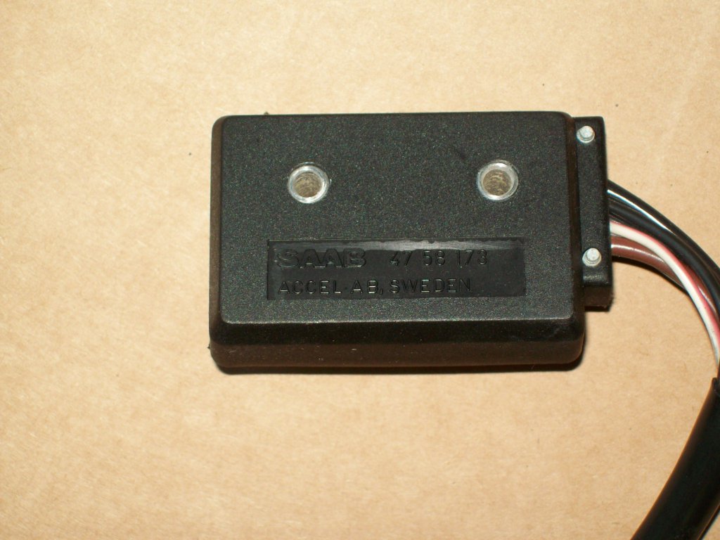

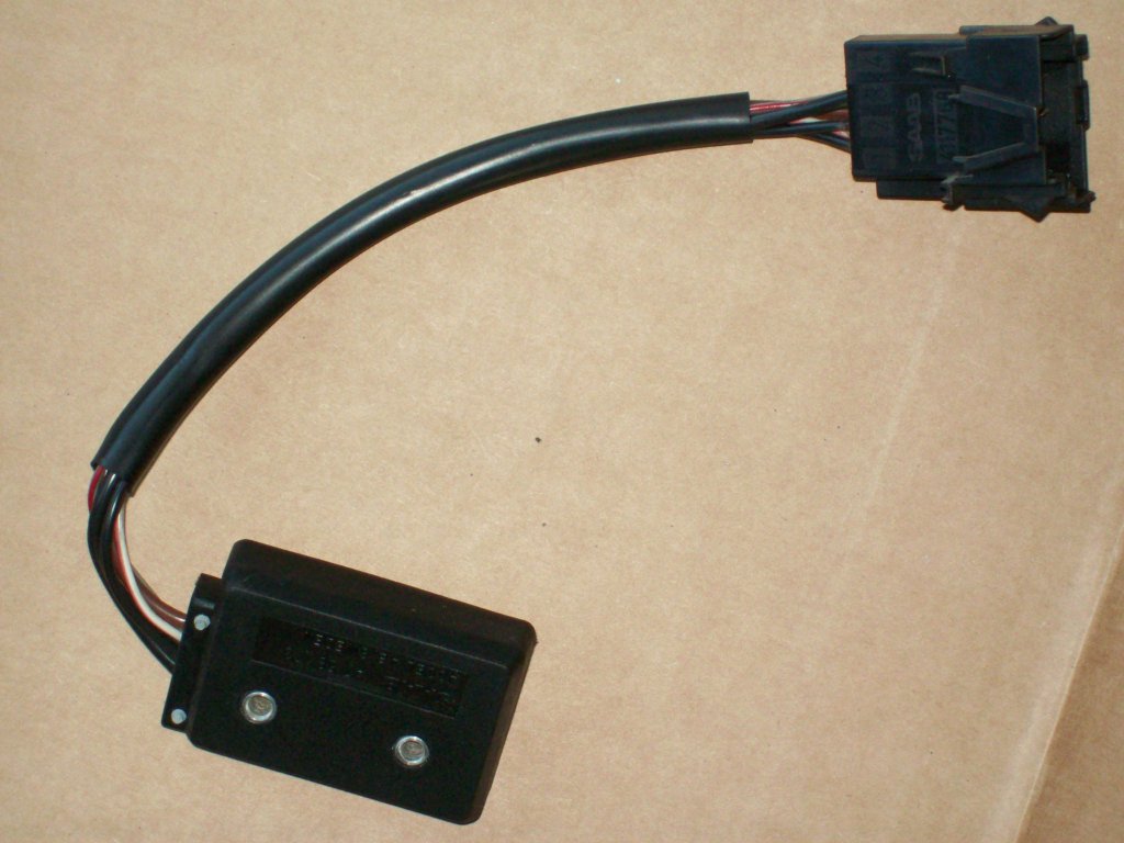

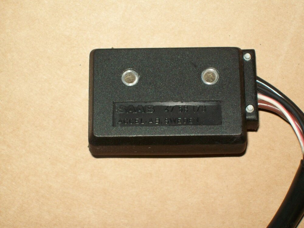

Hi,
hab den besagten Vorwiederstand mal zerlegt. Die braune Kruste an den Lötstellen und die stellenweise braun verfärbte Platine ist wohl nicht "orginal" oder?
[ATTACH=CONFIG]65420[/ATTACH][ATTACH=CONFIG]65421[/ATTACH][ATTACH=CONFIG]65422[/ATTACH]
Nein, das ist garantiert nicht normal, die kannst du vergessen!
Das ist in so fern normal als es sich dabei um Reste vom Flussmitteln beim Löten handelt. Die Platine wird automatisch im Durchlaufbad gelötet, die Anschlusskabel hat dann jemand in der Manufaktur von Hand angelötet. In der Lötlitze ist innen Flussmittel drin, dass für eine gute Kontaktierung beim Löten sorgt, die Reste schmoren beim Löten zu solchen braunen Krusten zusammen. Das Zeug kannst du mit dem Fingernagel wegkratzen. Die Lötstellen sehen so weit man das auf dem Photo erkennen kann gut aus. Was meistens hinüber ist, ist der Leistungshalbleiter dessen mit Wärmeleitpaste eingeschmierte Unterseite man etwas unscharf im rechten Bild sehen kann. Nachlöten seiner Anschlüsse und der Zuleitungskabel schadet aber nicht, aber bitte auch mit Elektroniklot (also mit Flussmittel) und einem vernünftigen Lötkolben.

:smile:So, lag am Innenraumgebläse Vorwiderstand (dem schwarzen Kasten) vielen Dank nochmal für eure Hilfe! Ist schön wieder in einem warmen Auto zu sitzen
Neuen verbaut oder repariert?
Hab einen neuen Verbaut. Unter den Lötstellen vom Chip sah die Platine nichtmehr so top aus.
