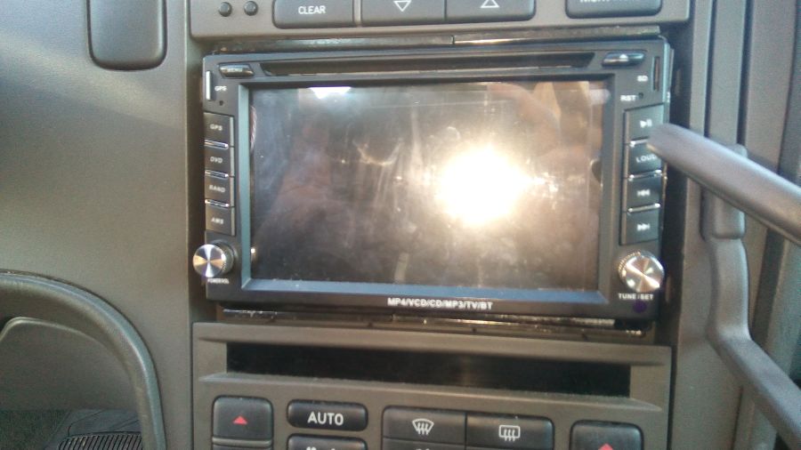

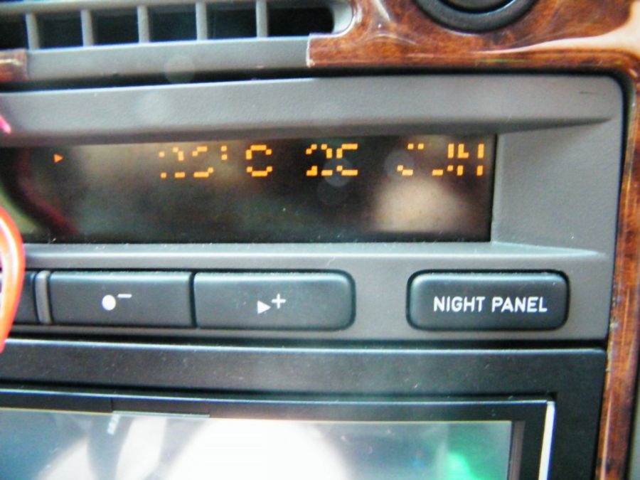

Hier mal 2 Bilder dazu, damit du dir vorstellen kannst, was ich meine. (ich weiß: das SID hat Fehler-es ging um das vorher/nachher)
Das ist übrigens der Dietz Rahmen.

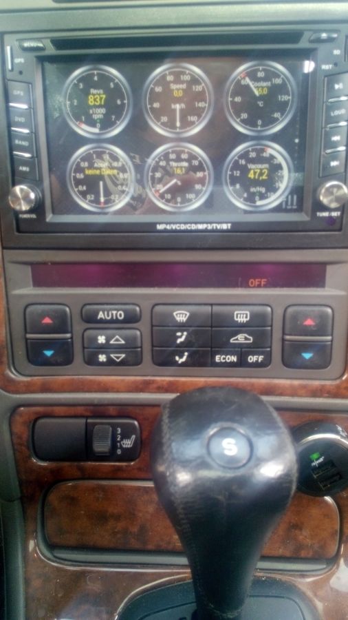

hab noch ein Bild vom Nachfolger Radio gefunden.
Hier siehst du, dass da bissel Luft nach oben und unten ist. Unten rechts sieht man den Schaumstoff.
Der wird dann vom Rahmen verdeckt.

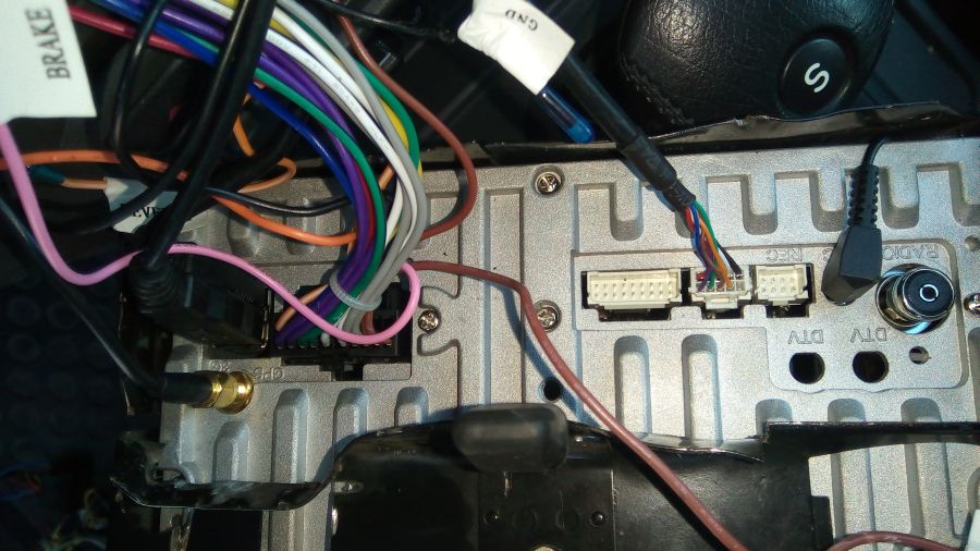

Hier das Radio von hinten im originlen Einbaurahmen. Den hab ich ein wenig aufgebogen, damit die Stecker passten.

Na jetzt bin ich schlauer was du mit gerade meinst! Aber auf dem.foto sieht man garnicht dass du den rahmen bearbeitet hast!? Ist nicht schlecht aber doch zu stark abweichend und unoriginal das ganze! Bei meinem war mal ein navi verbaut, war! Ich habe ihn so gekauft ohne navi und deswegen der gedanke was da reinkommen soll. Aber ich glaube ich hol mir ein normales CD kassettenradio aus der bucht und baue es ein. Ist zwar ohne navi aber dafür original und mit lenkradsteuerung...und zu einem bruchteil des preises von der obigen geschichte!
Beim ersten Radio passte der Rahmen perfekt.
Beim zweiten war er innen oben und unten jeweils 2mm zu eng.
Hab mir dann einen Holzklotz genommen und den mit Sandpapier bespannt und dann die 2 mm weg geschliffen. Ging fix.

Ich hatte ein wenig Neuzeit ins Auto geholt.
Durch das Autoradio war nun telefonieren, Internet, Dashcam, Rückfahrkamera, DVB-T , Festplatten MP3 , Torqe und 3 fache Navigation (Tomtom/Navigon/Primo) kein Problem mehr.
Und bevor Fragen kommen: nein die Lenkradfernbedienung hab ich nie angeschlossen.
Das Display war groß genug und auch so prima zu bedienen.
Mir war beim (letzten) Radio wichtig, dass es große Drehknöpfe für die Lautstärke gibt.
