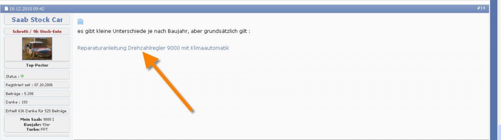

Du musst nur auf die blaue Schrift, auf die ich Dich ja bereits in #14 hingewiesen habe, fest draufklicken ..... :cool:
das ist ein Link, der Dich zu allen Antworten führt ...... also trau Dich und klick drauf ...... :tongue:
(oder hast Du gedacht, das blau geschriebene wäre die ganze Antwort ?) :biggrin:
