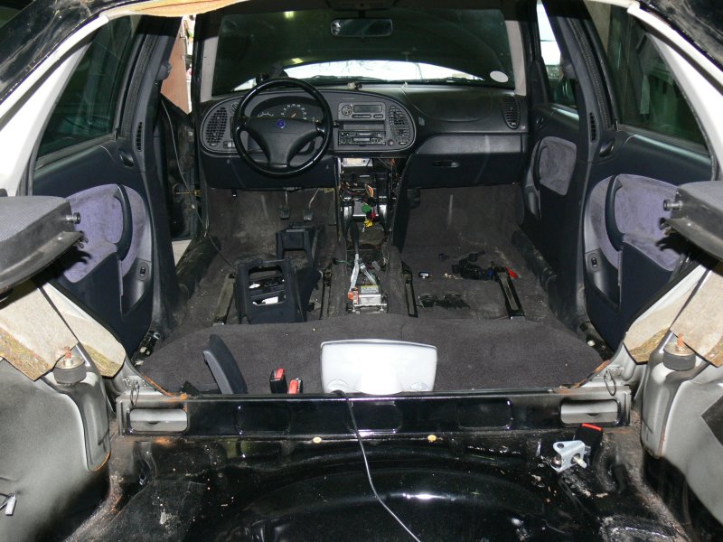

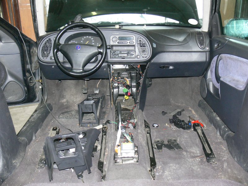

Ich fange heute an, den kompletten Schaltblock rauszunehmen. Also Mittelkonsole raus, etc. Dann wird das erst mal im Trockendock zusammengesetzt und wieder eingebaut.

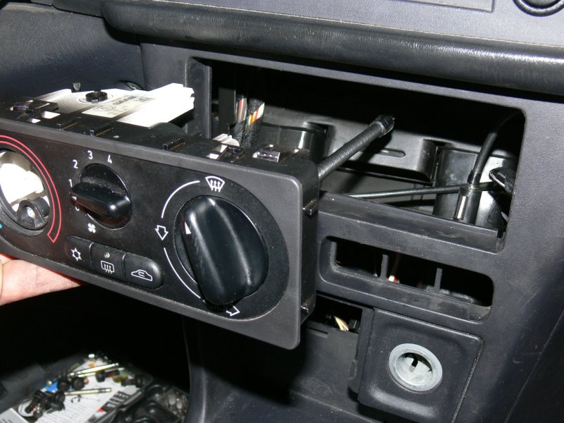

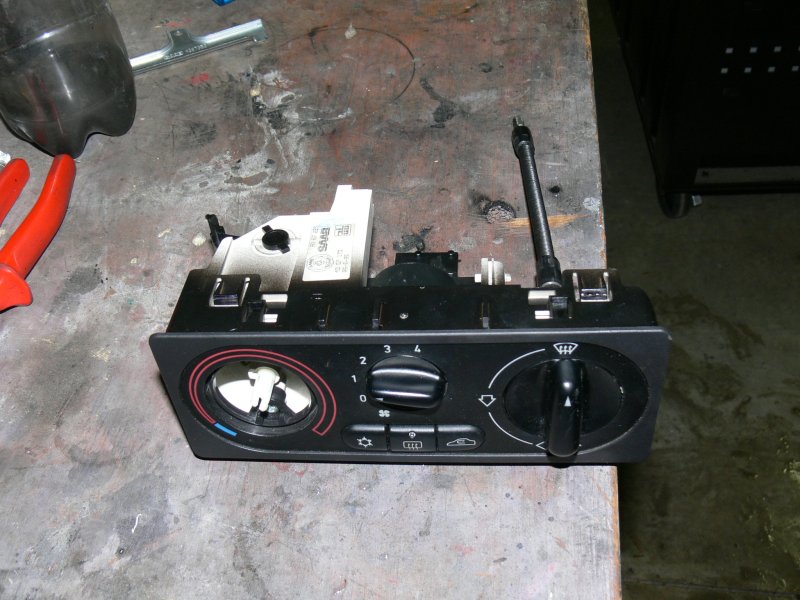

Heute ging es weiter. Rückbank raus, Sitze raus, Mittelkonsole raus bis unters Armaturenbrett. Gangschaltung raus, Heizlüfter rein xD. Viel Dreck rausgeschmissen und 3,76 EUR unterm Beifahrersitz gefunden. Kaufpreis ist also nochmal um 1% gesunken :D

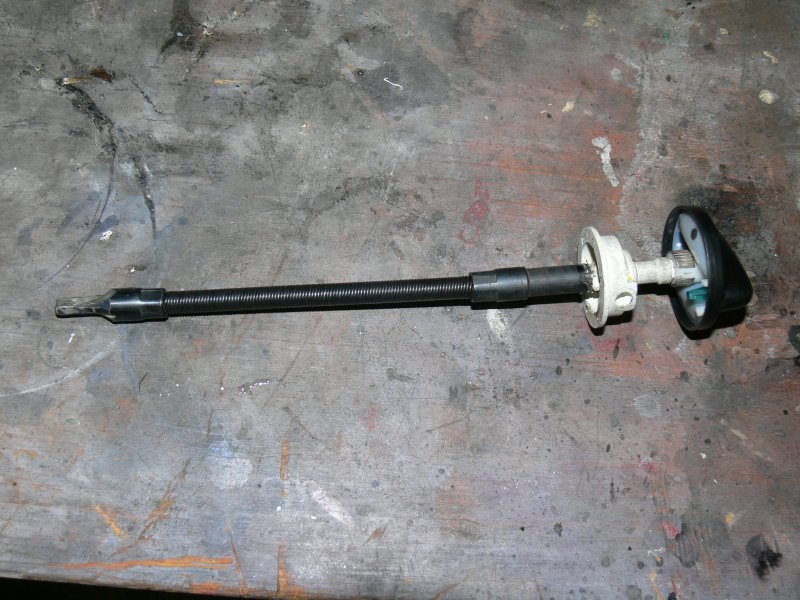

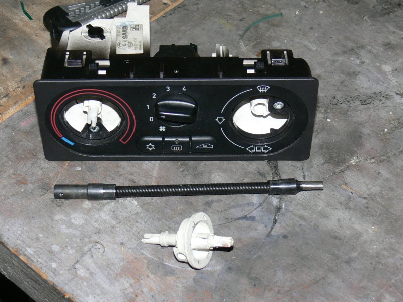

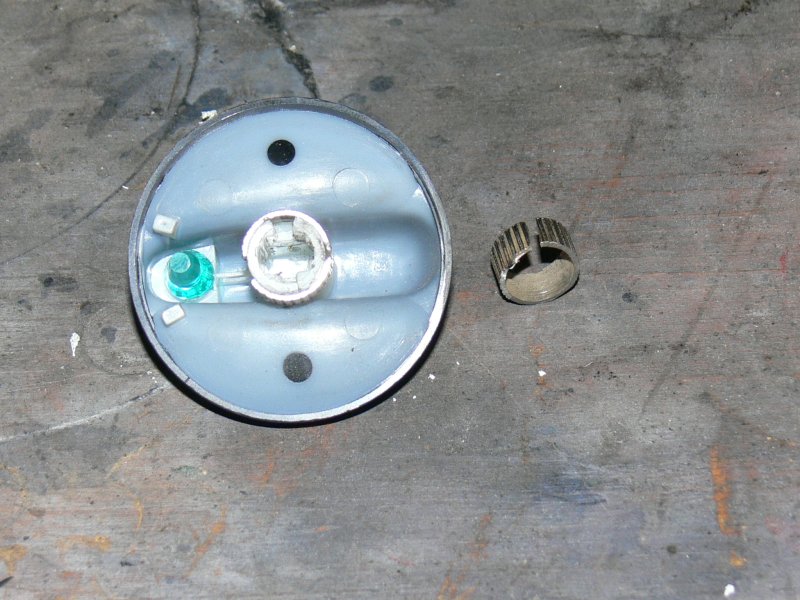

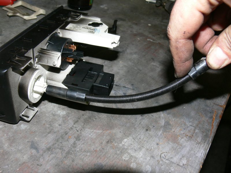

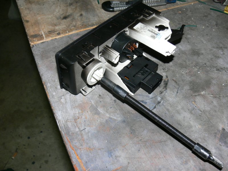

Die Drehregler für Temperatur und Luftverteilung sind gebrochen. Darüber hinaus hat sich schon mal jemand daran zu schaffen gemacht. Die Welle für die Luftverteilung ist nicht mehr vorhanden und es steckte nur noch ein Rest der Plastikwelle am Drehregler. Ich habe angefangen, mir aus einer Flexwelle eines 1/4" Ratschenkastens eine stabilere Version zu bauen. Morgen präsentiere ich das Ergebnis mit Bildern. Funktioniert einwandfrei. Nur die Drehregler geben halt Milch, weil schon abgebrochen. Ich hole mir neue und verstärke diese vor dem Einbau. Ich kanns kaum erwarten, morgen weiterzumachen. Es macht mir viel Spaß, am 900 zu arbeiten. Vieles ist sehr viel einfacher, als bei meinen vorherigen Fahrzeugen. Bis jetzt musste ich noch nicht den Kopf schütteln.
Florian
Ansonsten warte ich auf die Ersatzteile vom Händler und dann wird wieder aufgebaut.
Wieder geht ein Tag ins Land.

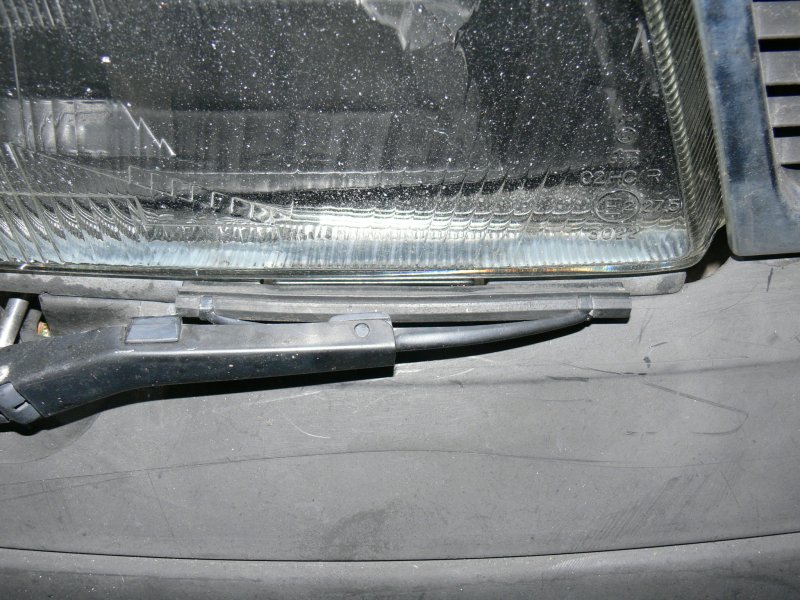

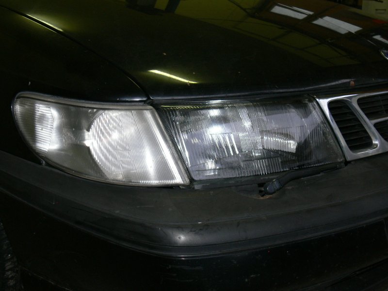

Heute habe ich die Luftverteilung der Heizung repariert. Den Drehregler habe ich mit einem Stahlring verstärkt, die Flexwelle angebracht und entsprechend gekürzt/gedremelt. War nicht viel zu machen. Etwa 1 Std gekonntes Dremelschwingen mit 2 mal Ausprobieren und weiter bearbeiten. Die Flexwelle wurde dann mit einer Lötlampe auf die Achse des Drehreglers aufgeschmolzen. Passt jetzt optimal und lässt sich gut drehen. Habe die Kugel und Feder im Drehregler entfernt, damit die Luftverteilung jetzt stufenlos einstellbar ist.

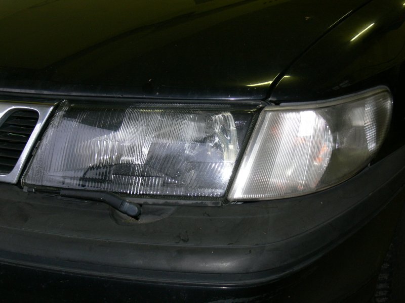

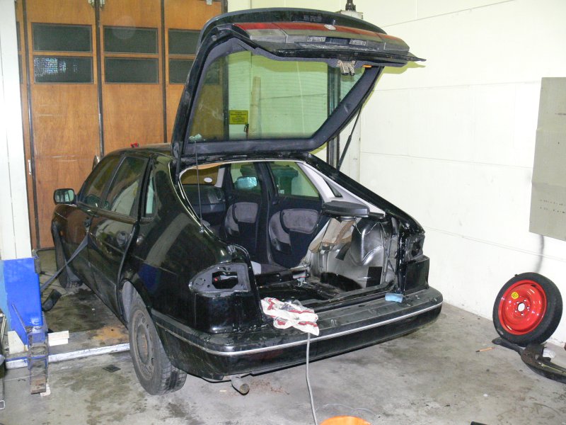

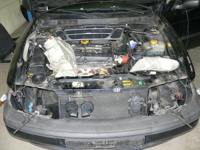

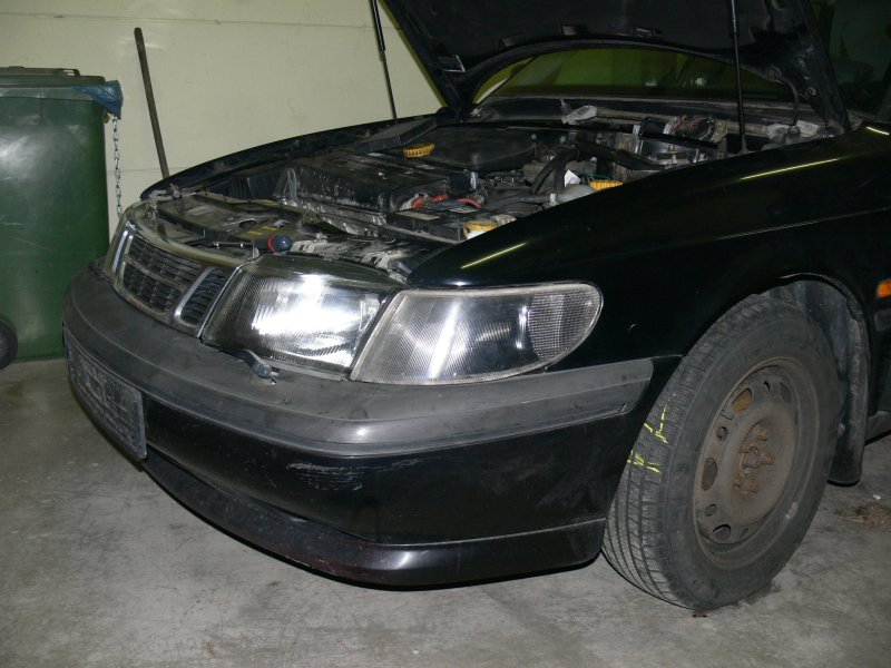

Dann noch Scheinwerfer gereinigt und bearbeitet (geschwärzt), Rückleuchten ausgebaut und Pollenfilter entfernt mit etwa 2 Liter Volumen Humus unter der Scheibenwischermotorabdeckung. Äußere Türdichtungen von vorn bis hinten und Leisten der Windschutzscheibe entfernt, gereinigt, aufgesteckt. Winterreifen aufgezogen, Kleinigkeiten eben. Ich warte sehnsüchtig auf meine Teile.
Bilder vom heutigen Tag:

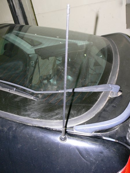

Die Antenne ist auch mal mit drauf. Ich denke: Nicht original. Macht aber nix.
Achso: Kann mir mal jemand sagen, wie der Farbcode heißt, den ich habe?? Ist einfaches uni-schwarz. Kein metallic.
unsere antenne sah etwas anders aus, hab auch ein bild im forum,..weis aber nimmer wo!

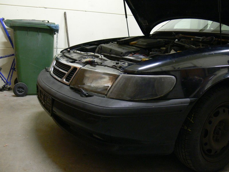

Wie hast Du die Scheinwerfer geschwärzt? Und wieso überhaupt?
Die durchgehende Optik Blinkerglas-Scheinwerfer-Grill leidet nach meinem Eindruck dadurch, ist aber Geschmacksfrage.
Ansonsten ein wirklicher interessanter Thread, machst Dir ja wirklich viel Arbeit.
Hoffe, dass das mit der Schaltung am Ende so funktioniert wie geplant!

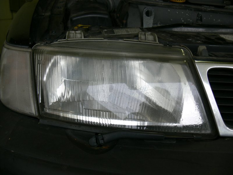

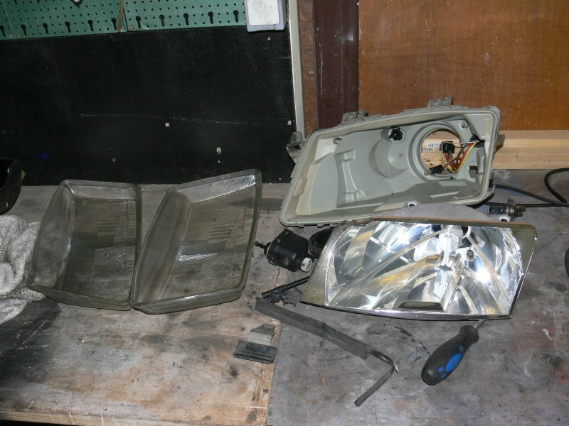

Ich habe die Scheinwerfer in ihre Einzelteile zerlegt und sauber gemacht. Den Reflektor habe ich in Spüliwasser ausgeschwenkt. Auf keinen Fall darf dabei auf den Reflektor gefasst oder gar geschrubbt werden. Einfach nur ausschwenken reicht. Sauberer bekommt man ihn nicht, ohne was kaputt zu machen, sprich die Reflektorschicht abzutragen.
Dann habe ich alle Teile des Reflektors, auf die kein direktes Licht vom Leuchtmittel strahlt, schwarz gepinselt (den vorderen Rand). Die Außenseite vom Reflektorgehäuse ist ebenfalls schwarz und die Innenseite vom Scheinwerfergehäuse auch. Mit den Blinkern habe ich noch das selbe vor, dafür hatte ich aber am Donnerstag zu wenig Zeit. Diese müssen dazu aufgedremelt werden. Dann wird das einheitlich dunkel. Habe ich in der Form auch schon bei mehreren Fahrzeugen gemacht. Der TÜV hat nicht gemeckert. Ich musste nur erklären, was ich alles "geändert" habe. Die Funktion bleibt absolut die selbe. Der Lichtkegel wird nicht beeinflusst. Warum ich das gemacht habe? Nun ja, mir gefällt es besser. Ist aber echt Geschmackssache, wie du schon sagst.

Super Idee - und ich dachte schon, die Gläser von innen dünn schwarz besprüht oder so - Respekt!
Dass das diesen Effekt bringt, hätte ich so nicht vermutet.
Nee nee, um Gottes Willen. Die Gläser selbst habe ich nur gespült und geschrubbt. Ist, als ob man ne Auflaufform putzt :biggrin: Die Streuscheiben haben aber schon einiges an Steinschlägen abbekommen. Ich bin auch am überlegen, ob ich die Scheinwerfer nicht total überhole, vor allem im Hinblick auf die Streuscheiben und die Reflektoren. Was ich noch prüfen werde ist, wieviel Spannung auf den Leuchtmitteln anliegt. Sollten sich da irgendwelche Verluste/Differenzen zwischen Lichtmaschinenspannung und Scheinwerferspannung ergeben, werde ich mittels Relaisschaltung die elektrische Anbindung direkt auf die Batterie/LiMa legen, den ursprünglichen Lichtkabelbaum also nur noch als Steuerleitung nehmen. Eigentlich eine einfache, kostengünstige Sache, die aber wahnsinnig viel bringt. Gerade weil ja beim 900 II auch gerne das Licht bemängelt wird. Solche Dinge wie Xenon etc. kommen für mich nicht in Frage. Es muss alles im Rahmen des Erlaubten bleiben.
Die Dichtungen der Rückleuchten werde ich wohl aus Moosgummi oder Neopren nachschneiden. Die sind einfach schon zu rissig.
Was man noch gut sieht auf den Bildern: Die Frontspoilerlippe braucht unbedingt eine neue Lackierung. Aber auch auf der Motorhaube befinden sich ein paar Steinschläge, die Pflege brauchen. Dann natürlich noch die Roststelle hinten rechts an der Heckklappe bearbeiten, bzw. die ganze Unterkante der Heckklappe. Da wartet schon noch ein Stück Arbeit. Aber es macht so viel Spaß :D
