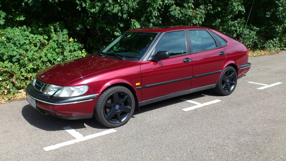

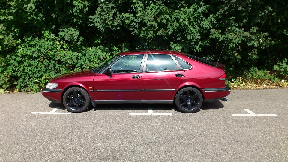

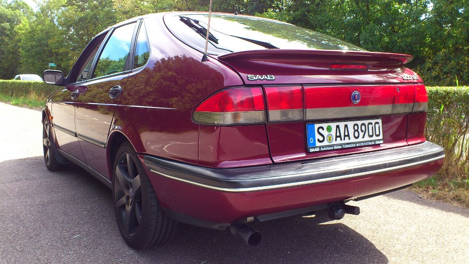

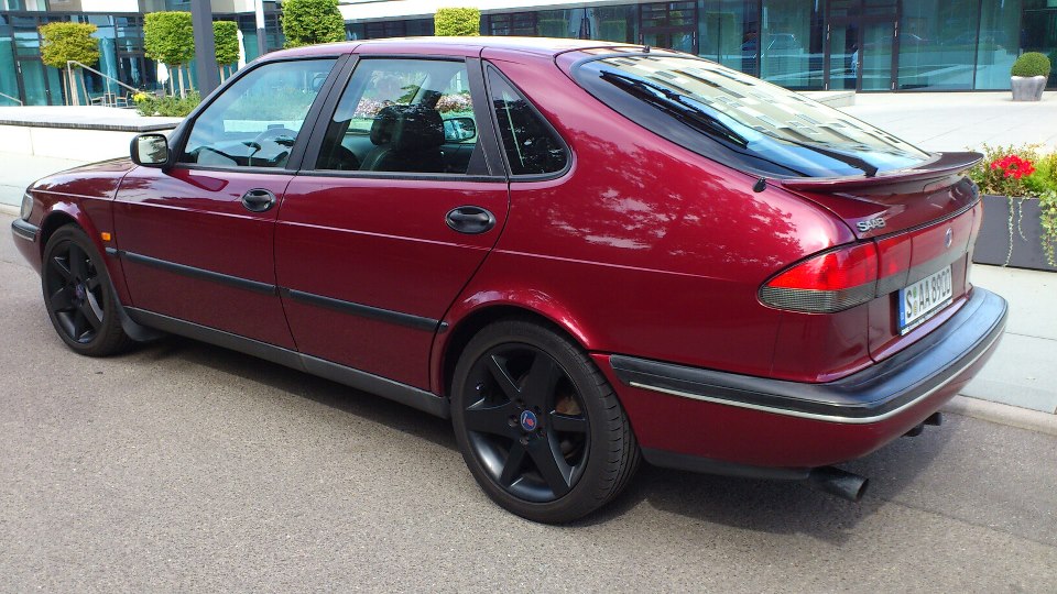

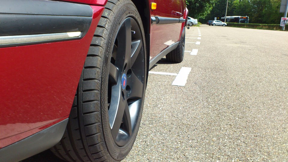

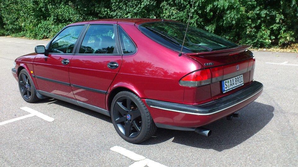

Wenn schon das Auto nicht schwarz ist, dann wenigstens die Räder:
ContiSportContact 3 in 215/45 17 auf meinen Lieblingsfelgen:
[ATTACH]65649.vB[/ATTACH][ATTACH]65650.vB[/ATTACH][ATTACH]65651.vB[/ATTACH][ATTACH]65652.vB[/ATTACH][ATTACH]65653.vB[/ATTACH][ATTACH]65654.vB[/ATTACH]

sieht doch gut aus! auch mit der schwarzen a-säulen! ich würde es machen.
Sind die Felgen umlackiert oder gab es die tatsächlich auch mal in schwarz??
Die felgen wurden schwarz gepulvert. Die zierleisten in den stoßstangen werden dann auch noch schwarz werden. Evtl auch der heckspoiler. Was ich am meisten begehre, ist aber eine talladega-lippe.

Die Felgen sehen jetzt ja richtig geil aus!
Also ich finde das in Kombination mit der Wagenfarbe richtig top!!!!!
