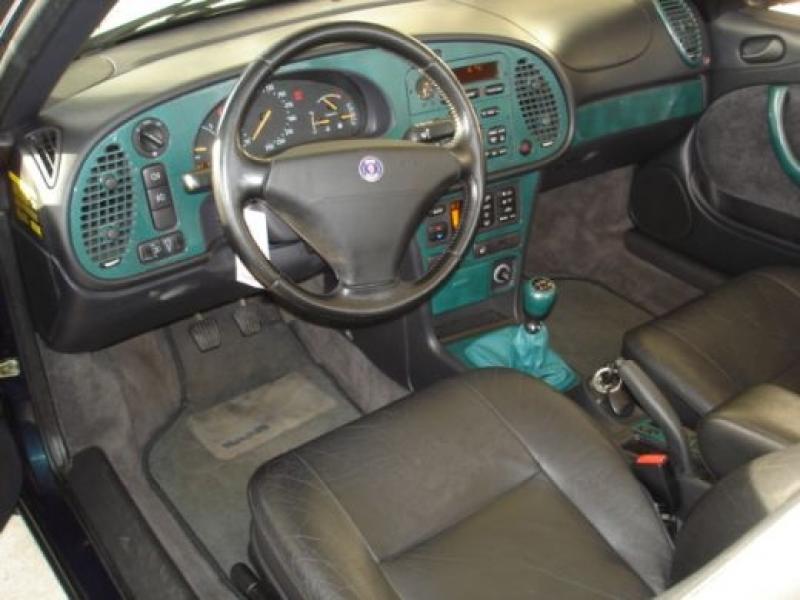

Die Farbgestaltung finde ich übrigens auch ein wenig, sagen wir mal extrovertiert. Meine kleine Tochter würde sie aber sicher lieben:biggrin:!
