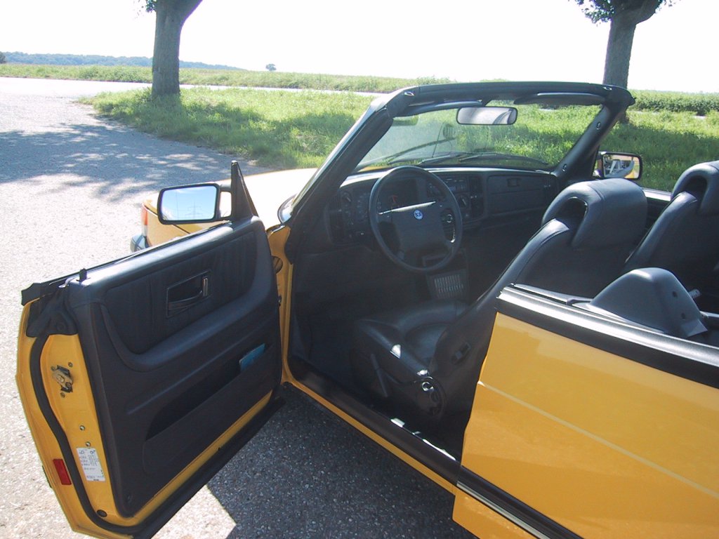

bei dem fahrzeug handelt es sich um belederte ... ich würde auch beide seiten neu anfertigen lassen, vielleicht auch gleich passende für hinten!
weitere impressionen allá klaus auch bei mir in der signatur :cool:
