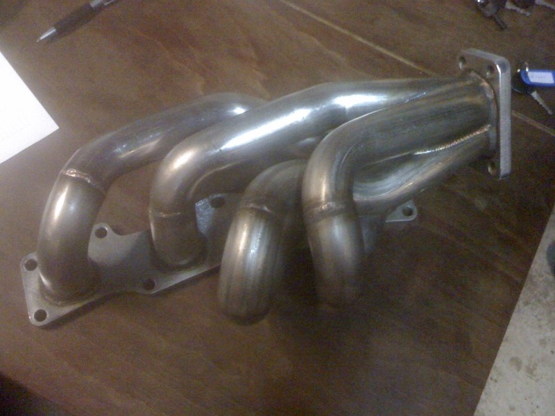

Verbaut in meiner No.5. Nach etwa 2kkm wage ich eine erste Einschätzung. Verbaut in Kombination mit ZK pre 88, T3/T4-Flansch, Garrett-Lader, Seriendownpipe, Matrix-Kat., Doppel-Simmons...
Nachdem ich sowohl bisherige Fächerkrümmer, das Vorserienmodell, als auch den Krümmer der 1.KK15-Serie in Fremdfahrzeugen ausprobieren durfte, stand für mich fest: auch für No.5 sollte es nicht ein, sondern dieser Fächer sein. Dieser Überlegung lag auch zugrunde, dass der Preis unter dem des Serien-Guss-Krümmers liegt, und die Haltbarkeit aufgrund des verwendeten Materials (Edelstahl, geschweißt) ein langes, gemeinsames Leben ohne die gewohnte Rissbildung beim Gussmodell verspricht. Die Verarbeitung des KK-Krümmers ist makellos.

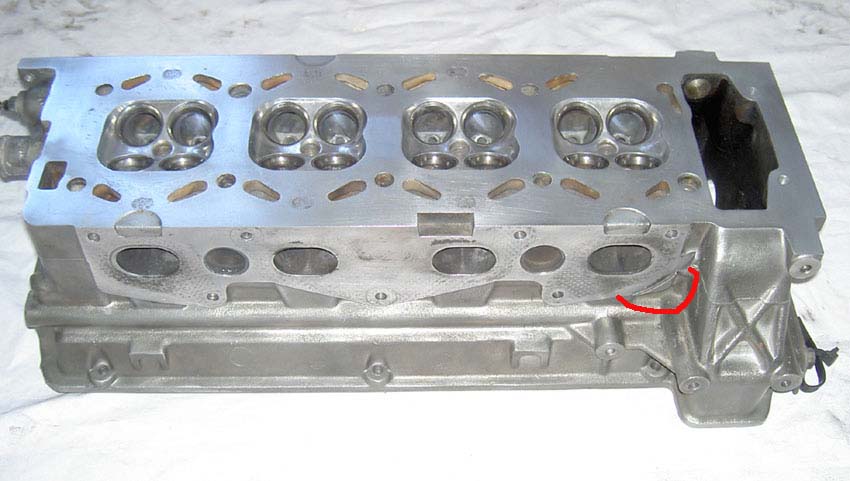

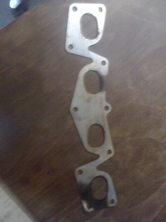

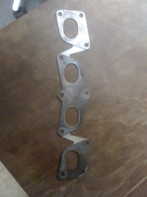

Wichtig für Besitzer älterer Motoren: Der KK-Krümmer passt, wie ausgeliefert, nur an Zylinderköpfe der moderneren Bauart, also ab MY88/89. Für eine Montage an Pre88er Köpfe, also die mit dem Röhrchen-System zur Ölversorgung der Hydros, muss der Anschlussflansch zum Kettentrieb hin modifiziert (bearbeitet) werden, da der Krümmersockel an der Stelle der dortigen Leerbohrung auf einer ungeplanten Stelle des ZK aufliegt, und in sofern eine Undichtigkeit zur Folge hat. (Bilder anbei)

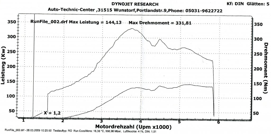

Hast Du vor, ihn mal auf die Rolle zu stellen?
Weniger wegen der Leistung, aber die Kurve würde mich interessieren.
Ein nicht näher genannter weißer 900er stand im Rheinland auf der Rolle. Die Entscheidung für den Fächer fiel bei diesem Fahrzeug auch aus finanziellen Notwendigkeiten... der Motor selber war teuer genug. Stichwort Motor: er streut zumindest nicht nach unten. :biggrin: Welchen Anteil an der sehr überzeugenden Leistung nun der Fächer hat - oder ob er überhaupt einen hat - vermag ich nicht zu beurteilen. Klaus, vielleicht kann HFT Dir ja mehr verraten?
Ich bin ja kein großer Freund von diesen Leistungsständen, da sie quasi "erzwungen" ermitteln, was kaum auf die Straße zu bekommen ist :rolleyes: , aber ich habe eine Kurve von einem unbearbeiteten Serienmotor mit KK-Krümmer (die Ausschläge bei 4,5 kU/min. resultieren aus einem falsch abgestimmten APC). In der Nachbarschaft habe ich einen Leistungsstand zur Verfügung, der hat jedoch andere Parameter (>2.000 Nm).

Wow ! Auch von Rollenleistung rückgerechnet auf Leistung an der Kurbelwelle (196 PS) ist das Diagramm (für einen unbearbeiteten, ggf. nur sorgfältig zusammengebauten Serienmotor ? und Seriensteuergerät oder "rotem" ???) eine Wucht.
Also ihr meint, der Krümmer ist für eine 8V Krawallbude (auch mit Adaptierung) nicht geeignet?
Die Turbine ist nicht gaaanz Serie.

...und die Haltbarkeit aufgrund des verwendeten Materials (Edelstahl, geschweißt) ein langes, gemeinsames Leben ohne die gewohnte Rissbildung beim Gussmodell verspricht.
Das die Haltbarkeit von Auspuffkrümmern werkstoffabhängig ist gilt auch bei Chromnickelstahl-Anlagen, denn auch die sind nicht (wie oft so gerne suggeriert) generell widerstandsfähiger: Sollte wie so oft 1.4301, 1.4306 o.ä. verwendet worden sein taugt es nur was wenn der Motor nicht über Leerlaufdrehzahl betrieben wird. Statt dessen wäre man mit jeden niedriglegierten, warmfesten Stahl besser bedient. Soll's was hochlegiertes sein ist 1.4541 allermindestens von nöten. Bei Turbos (und deren Abgastemperaturen) sollte es schon 1.4878 sein. ...aber ob's das unter dem Preis eines Gusskrümmers gibt...
Deine Bilder sprechen da eine andere Sprache, wenn man die Schweißnähte sieht!

(...)Deine Bilder sprechen da eine andere Sprache, wenn man die Schweißnähte sieht!
Bin zwar nicht vom Fach - aber für mich sieht's professionell aus. Mach es besser, und biete es an. Ein Forumskollege hat fünf Jahre versucht, was entsprechendes zu bauen... Ist nix draus geworden. Nun haben wir einen Funktionierenden, da sollte man mit optischer Kritik behutsam umgehen...
...ich schon ein wenig. Und jenes ist entweder ein Opfer der Photographie oder schlicht minderwertig.
