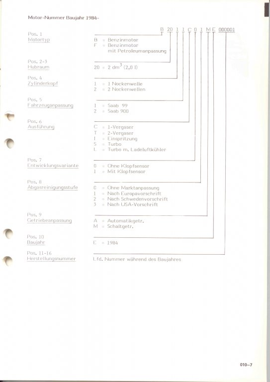

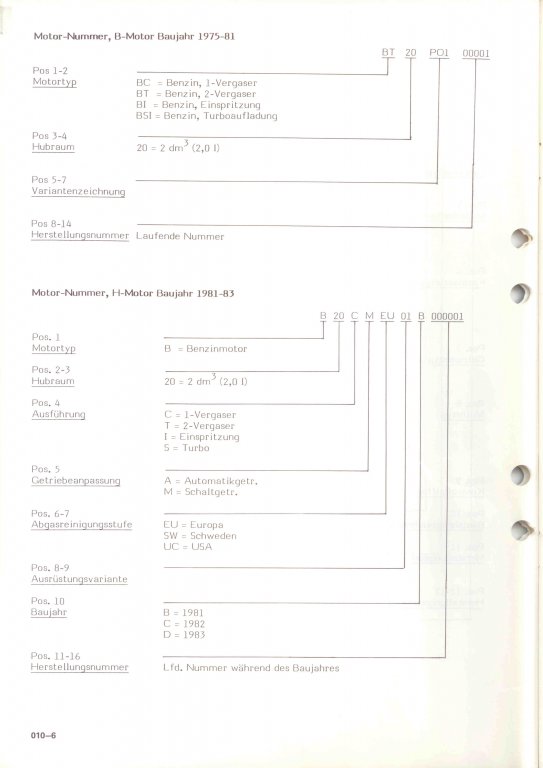

von 1975 bis MY 1983 gab es nur die B und die H-Motoren, 1984 wurde dann der 202 (16V) eingeführt, und damit auch die Erweiterung der Kennzahlen. Die 20 für den Hubraum, die letzte Zahl für die Nockenwellen[ATTACH]52599.vB[/ATTACH][ATTACH]52600.vB[/ATTACH]

von 1975 bis MY 1983 gab es nur die B und die H-Motoren, 1984 wurde dann der 202 (16V) eingeführt, und damit auch die Erweiterung der Kennzahlen. Die 20 für den Hubraum, die letzte Zahl für die Nockenwellen[ATTACH=CONFIG]67276[/ATTACH][ATTACH=CONFIG]67277[/ATTACH]
ist doch jetzt alles klar... B-Motor bis 1980, H-Motor 81-83 und ab 84 dann B201/2. Die Unterscheidung hat also nichts mit mit Anlasser oben/unten zu tun....
