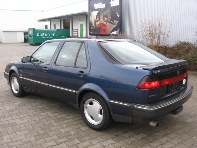

obwohl mein Herz den 900ern gehört, habe ich schon immer heimlich 9000ern hinterhergeschaut :smile: Letzte Woche habe ich dann zugeschlagen, und hier ist er:
Ein 9000 CS, 2.3t von 1991 (neue Optik), Schalter, blau metallic.
[ATTACH]52690.vB[/ATTACH][ATTACH]52699.vB[/ATTACH][ATTACH]52698.vB[/ATTACH][ATTACH]52697.vB[/ATTACH][ATTACH]52696.vB[/ATTACH][ATTACH]52695.vB[/ATTACH][ATTACH]52694.vB[/ATTACH][ATTACH]52693.vB[/ATTACH][ATTACH]52692.vB[/ATTACH][ATTACH]52691.vB[/ATTACH][ATTACH]52700.vB[/ATTACH]

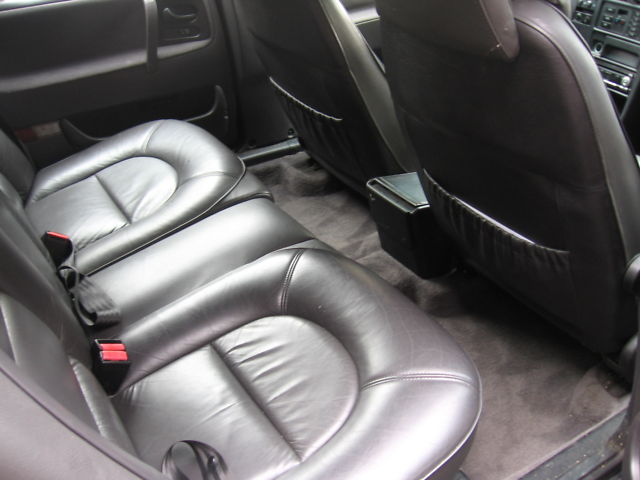

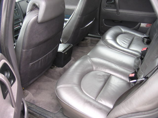

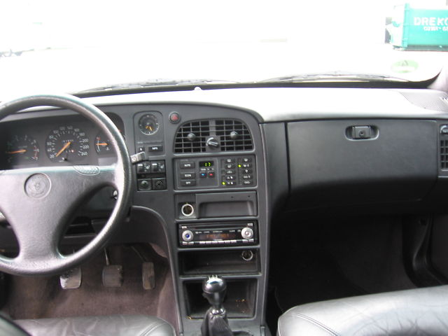

- Ledersitze, el. verstellbar
- el. Schiebedach
- Klimaautomatik
- CD-Radio (nicht original)
- TCS
- Nebelscheinwerfer
- Tempomat
- Sitzheizung

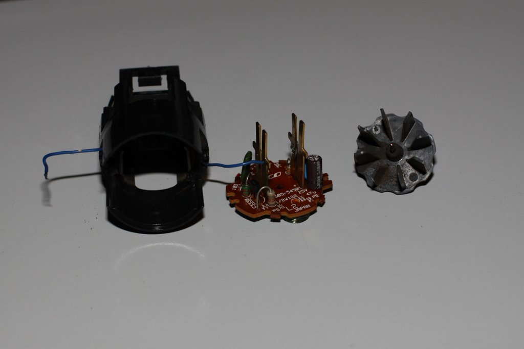

- Temp-Fühler Klimaautomatik (sitzt unter der Sitzheizung im A-Brett) quietscht, wahrsch. defekt
- Bordcomputer funktioniert, Beleuchtung ist aber defekt, daher schwarz wie die Nacht

Temp-fühler kannst mal ausbauen, reinigen und bisserl mit ganz weichem Fett die Nadel behandeln, in meinem schwarzen 9k hebt das jetzt seit 2 Jahren.
Der AERO braucht die Behandlung noch, Neuanschaffung lohnt nicht liegt bei um die 100€ in der Saabotheke.

Wenn du mal den Temp-Fühler ausbaust, wirst du schon sehen, warum der quietscht. Da sind in der Regel ca. 4kg Staub drin.
Jo, schon peinlichst genau mit Pinsel etc. sauber"poliert" - jetzt quietscht das Ding noch lauter :-) Habe allerdings schon rausgefunden, dass das Ding gar nicht mehr komplett ist (siehe anderer Fred)... muss also ein anderer her. Hab einen an der Hand, dauert aber wohl noch zwei Tage... :-(
auseinandernehmen ...
[ATTACH]52704.vB[/ATTACH]
dann klappts auch mit dem fetten und ordentlichen reinigen ...

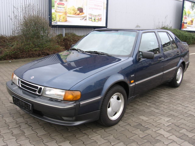

Hallo Jensey, hier ist eine "Forum-Anmerkung"
Achte bitte auf die forderen Räder bzw., Felgen!! Beide sind falsch montiert, nämlich
umgekehrt zur Fahrtrichgung. Die Spitze der "Gurkenhobel" muss nach
vorne zeigen und nicht nach hinten.
Schleunigst die vorderen Räder untereinander tauschen !!!
Die Felge ist eine "Super Aero" sehr schön
Und Gratulation zum 9k :D
Bitte kein Fett!!!!
nur ein minimales Tröpchen WD40 (oä) definitiv kein Fett. ist zu zäh....
Läuft mit Angelrollenfett seit 2 Jahren im 9K meiner Frau ohne Streß...
Na das nenn ich mal "Auge fuer's Detail"!!! Vielen Dank!!
Bitte kein Fett!!!!
Nähmaschinenöl. Hält immer ein paar Monate.
Falls die Reifen laufrichtungsgebunden sind aber darauf achten, ob die nicht schon bei der Montage auf die Felgen falsch herum aufgezogen worden sind. In dem Fall würde ich nämlich nicht tauschen (oder aber umziehen lassen), denn ich würde lieber die Felgen "falsch herum" betreiben als die Reifen.
