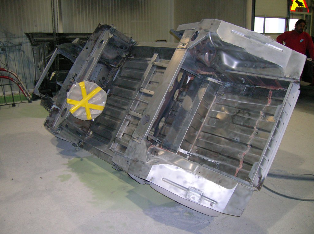

Ich habe mein Chassi der Sonett III beim Fachmann im Kunststoff-Verfahren strahlen lassen. Das Resultat war befriedigend. Allerdings wurde dabei der Falzkitt nicht herausgelöst. Den musste ich von Hand herausnehmen. Bei diesem Verfahren wird die Walzschicht des Bleches nicht verletzt. Das Sandstrahlen ist zu aggressiv und öffnet auch die Poren der Walzschicht, was zur Folge hat, dass der Rostfrass begünstigt wird. Die Kosten beliefen sich bei SFR 1300.-.[ATTACH]52844.vB[/ATTACH]
