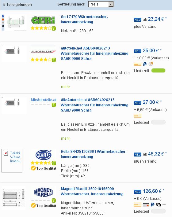

[ATTACH]52856.vB[/ATTACH]
Inklusive Aus- und Einbau?
Wobei mich prinzipiell auch die preiswerteren Teile interessieren.
Habe auch schon welche von Valeo für um die 20€ gesehen.
Auch hier ist die Preisspanne interessant......
Aus- und Einbau dürften so bei 20-30€ liegen
hab den Falschen gepostet,
der für mein Modell kostet inkl. Versand 35€.
Noch günster von GERI http://www.pkwteile.de/autoteile/saab-ersatzteile/9000-schragheck/2968/10447/warmetauscher
