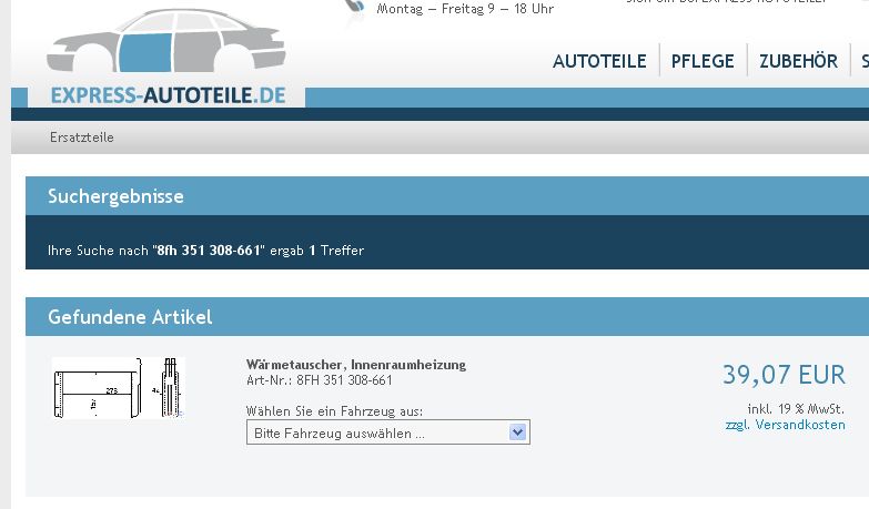

Nissens (Dänemark) ist ja wohl eine anerkannt sehr gute Marke. Ich habe bei einem Kühlerdienst letztes Jahr für meinen Nissens 67,83 EUR bezahlt. Für den Preis mache ich keine Experimente mit irgendwelchen Billigprodukten.
DanSaab
Also ich hab dieses Experiment gewagt, da Valeo auch nicht unbdingt Billigprodukte Herstellt
Hab neulich einen von Flenner eingebaut, allerdings passte der nicht "out of the box" in meinen BJ 97. Musste den Kunststoffrahmen leider mit Puksäge und Feile zurechtschnitzen :frown:
Der Tausch war übrigens nicht so schlimm, wie es die Postings hier im Forum teilweise erwarten ließen.
Wegen Langzeiterfahrungen und Geruch kann ich noch nichts sagen, da die Möhre derzeit noch mit Motorschaden abliegt... :redface:
Meinen musste ich auch zurecht sägen, war aber nicht so dramatisch.
Hast du den eine Klima?
Der von AVA paßte auch nicht ohne weiteres.....da paßte dieser Doppelrohr-Adapter nicht rein(der aus dem alten. Bei dem AVA war kein Adapter dabei)....war eine blöde Frickelei. Das tue ich mir nicht nochmal an....vor allem bleibt da die Angst, dass das Teil nicht dicht bleibt (gefrickelter Anschluß)....nee....
Da nehme ich doch lieber eins, das garantiert paßt und zahle 30 € mehr.
komisch, bei mir hat das teil ohne probleme gepasst und ist auch immer noch dicht.
Dicht ist der zum Glück auch geblieben. Meine Frickelei hat gehalten....
Aber es war nervend...
Meiner hat ohne Frickeln gepasst[ATTACH]60579.vB[/ATTACH]
