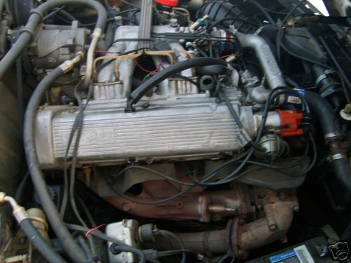

Wie haben die das damals am T8 gemacht? Dort saßs die Sonde ja auch mal im Krümmer. Die 700°C waren da ja ratzfatz erreicht. ????
[ATTACH]53026.vB[/ATTACH]
(Bild ist aus dem Forum, unbekannterweise)
Für meine Breitband-Sonde ist max. 500 °C Gehäusetemperatur angegeben.
Alles klar. Da muss man natürlich wirklich so weit nach hinten wie möglich.
