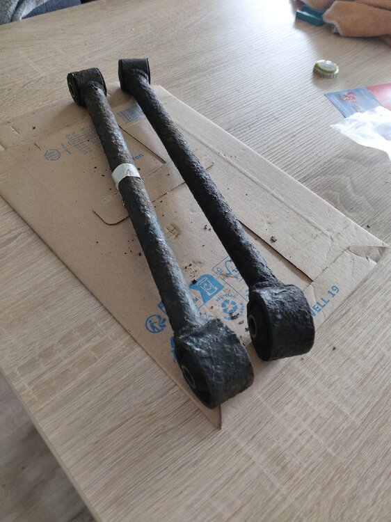

Die Wattlenker sind draußen. Leichter Flugrost ist zu sehen 🤭.
Die Gummis sind ziemlich weich, aber noch gut in der Metallbohrung. Vielleicht morgen mal in der Firma den Schraubstock bemühen.
Ging doch noch ganz gut los, abgerissen ist nix. Die vordere Schraube wird wohl auch bleiben, da nur mit weiterem Aufwand zu tauschen.
Einmal Sandstrahlen und Pulverbeschichten und dann sollte das wieder ne Weile halten.
