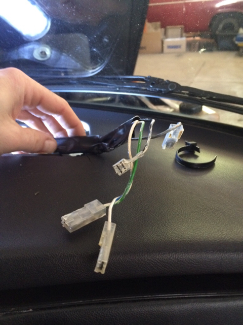

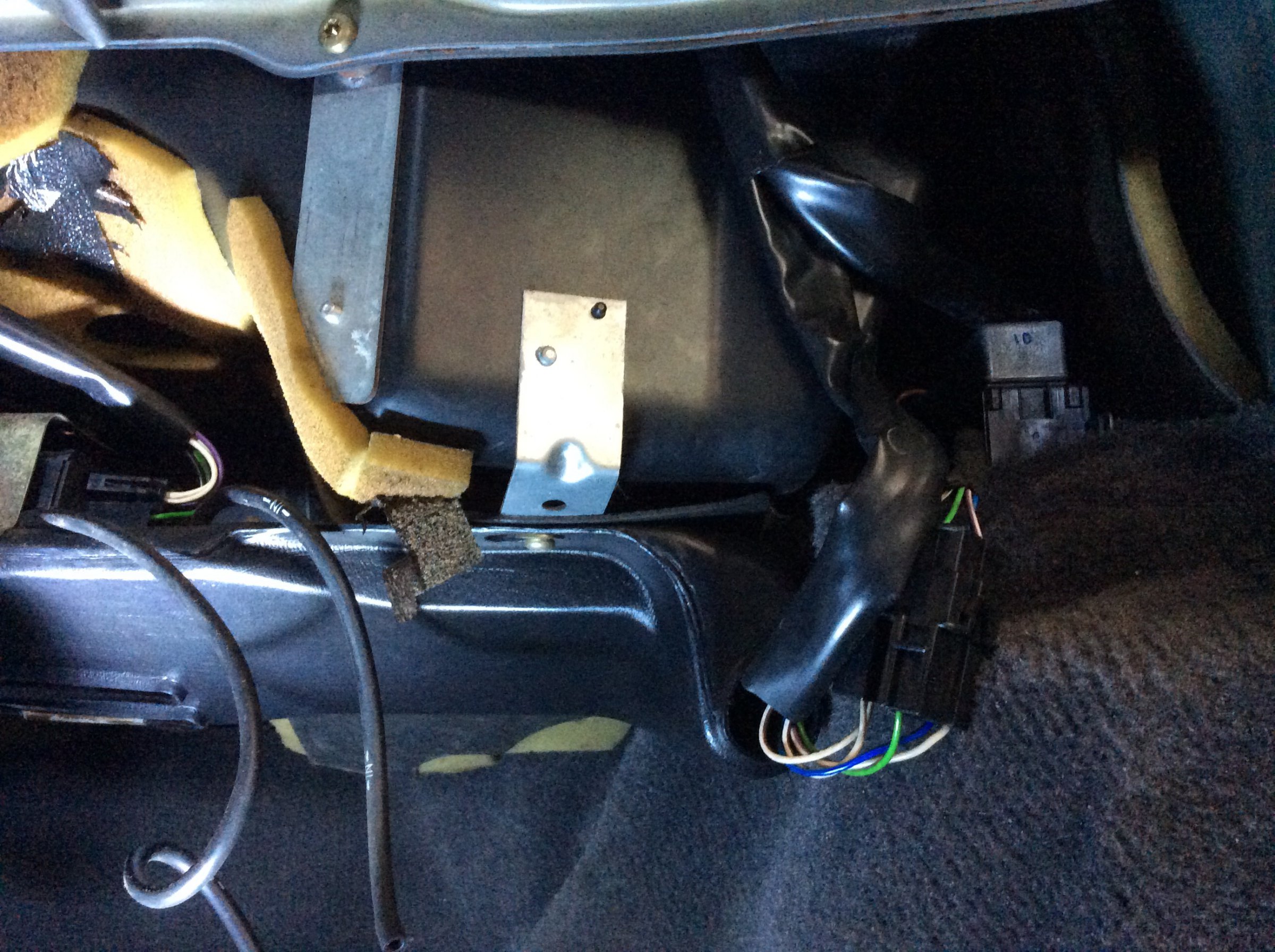

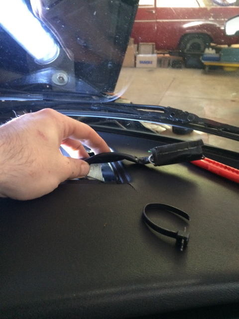

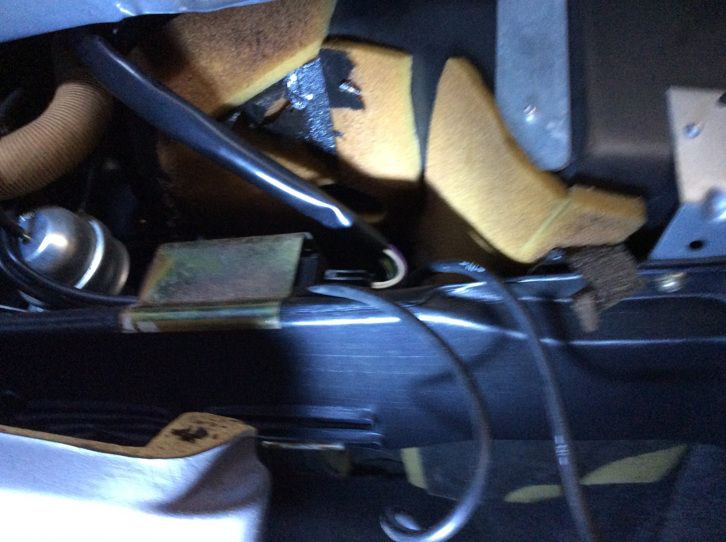

Tach Forum :ciao:
Ich suche gerade wie ein blöder die Kabel fir die Klima unter dem Armaturenbrett... Sollen sich ja in der Gegend des Handschuhfaches befinden. Ich bin anscheinend blind??? Die zwei unterdruckschläuche 1 und in Waren kein Problem...
Aaah ich glaub ich hab ihn. Unterm Beifahrerlautsprecher haben ihn die Schweden versteckt... ImageUploadedByTapatalk1440852375.210066.jpg.f793c2dda500a5050976a1131cee23aa.jpgImageUploadedByTapatalk1440852396.130796.jpg.76dfdc779fb53e778a5d70644484a49d.jpg
