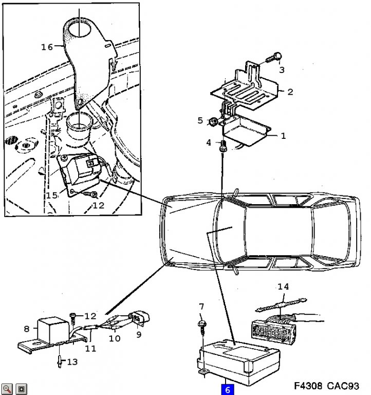

könnt ihr mir sagen, wo das Steuergerät für den Airbag sitzt, das SRS Steuergerät? (nur interessehalber, möchte es nicht zerlegen).

...ich sehe auch andere bilder...
