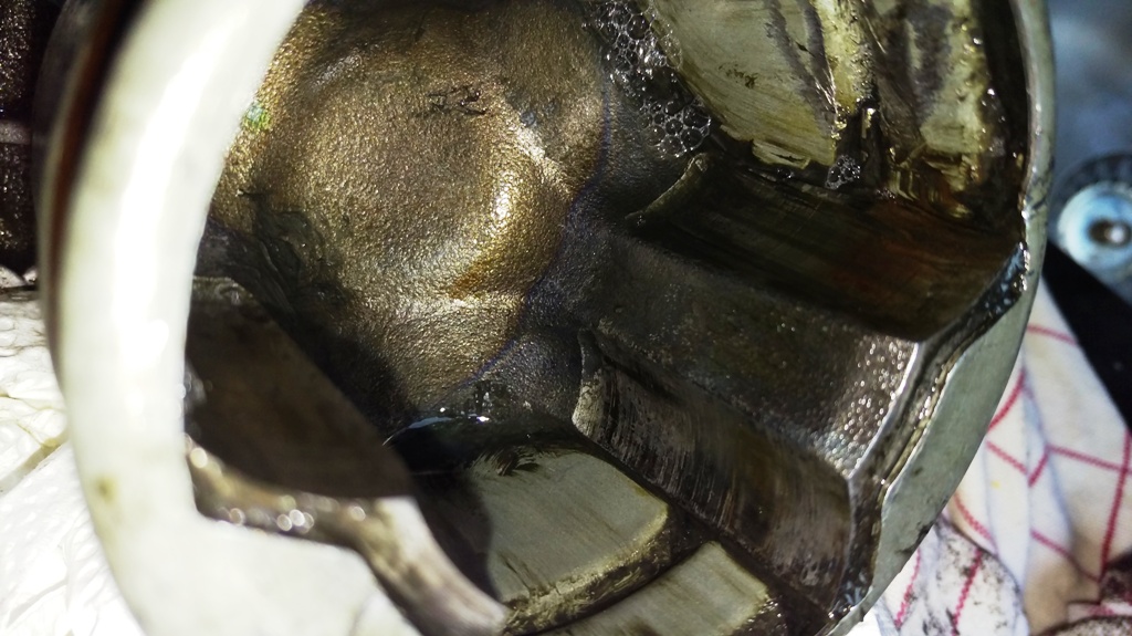

Ich habe den Topf gerade mal rausgenommen und grob gesäubert, ich denke das ist nicht ursächlich, und der kann mit neuer Manschette und Füllung wieder rein:

Täuscht das oder ist da die Anlagefläche massiv (aber relativ gleichmäßig) abgetragen?
Und was ist mit dem Gegenstück = Tripode auf der Antriebswelle? Noch in einem Stück?
Der Tripodenstern ist ein Stück und i.O.
Die Anlagefläche ist, denke ich, wie Werksseitig bearbeitet die Haupt Laufspur ist minimal zu erkennen untere rechte Fläche.
Das andere sind keine Riefen sondern Fett durch das querwischen.
Das Längsspiel erweist sich nach Ausbau als einfach das Spiel zur Arritierung der Sicherunsrings.
Als Hinweis bleibt noch das schlagartige Eintreten und Bleiben
Bearbeitet von bantansai
