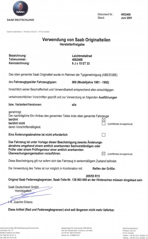

Was denkt ihr wenn ich mit folgendem Dokument:
http://www.saab-cars.de/99-90-900-i/42871-freigabepaier-gutachten-tuv-gutachten-saab-gutachten-teilegutachten.html
unbedarft zum Tüv fahre?

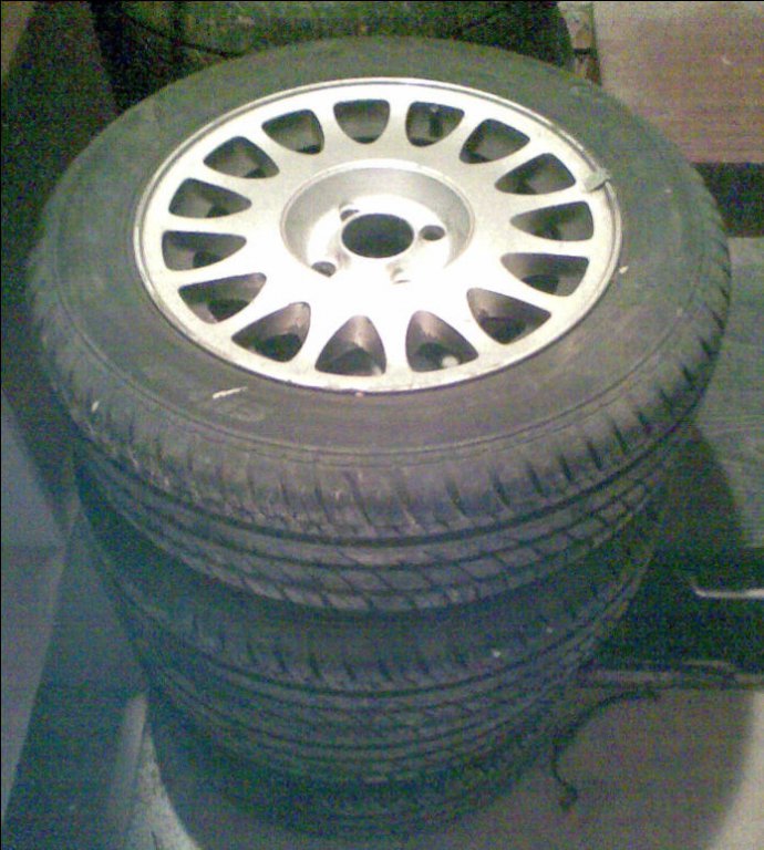

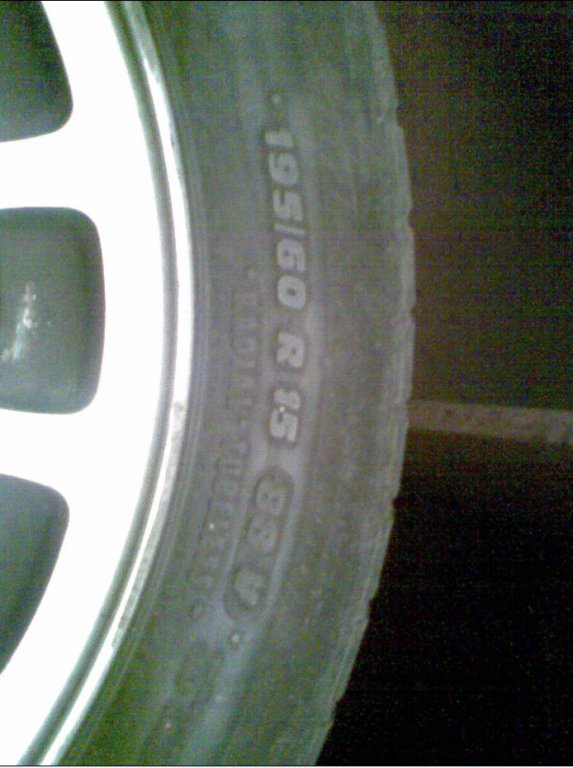

ich habe einen Satz NEUER, gewuchteter und noch nie montierter Sommerreifen 195/60/15 auf turbofelgen hier,
die ich eigentlich auf einen meiner 9000er montieren wollte.
als dann ein anderer 9000er (mit neuen Sommerreifen im Kofferraum) ins Haus kam, blieb diese Garnitur übrig.
wir könnten also mit Wertausgleich tauschen, bei Interesse kannst Du mir ja eine PN schicken
(Du müsstest allerdings von München gut 100km fahren, um die Garnitur hier abholen zu können)
hier ein Bild von den im Frühjahr 2010 neu bereiften Felgen
http://www.saab-cars.de/attachment.php?attachmentid=68802

so....Saab is ja fix, haben gerade das Gutachten geschickt, dauerte 3 Stunden...aber, nur mit Federwegbegrenzer...hm. Für mich als Nichtschrauber natürlich wieder blöd...
Soweit ich hier, seit Stunden...gelesen habe kommts auf den Prüfer drauf an, und gibt wohl unterschiedliche Aussagen obs schleift oder nicht...

[ATTACH]53207.vB[/ATTACH]
Das Schrauben ist kein Problem (sind nur 2 Schrauben). Vielmehr diese Begrenzer zu bekommen. Es gibt sie naemlich -zumindst original- nichtmehr. Aber das steht ja auch in der Freigabe.

In dem verlinkten Thread habe ich ja die Info über die Begrenzer geschrieben. Ich glaube nicht wirklich, das ein TÜV-Prüfer bei einem derartigen Simpelteil eine ET-Nr. haben möchte.
