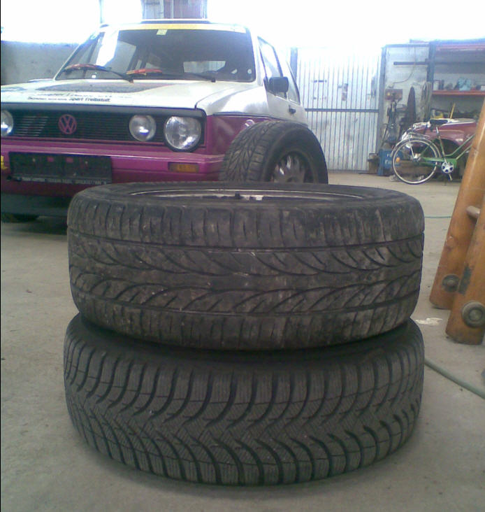

weil es jetzt beim Räderumstecken sehr deutlich zu sehen war :
eines ist jedenfalls sicher und durch das Bild unten auch klar ersichtlich
der 205/55/15 ist vom Durchmesser her trotz Einhaltung der Toleranzen deutlich kleiner als der 195/65/15
der schmale Winterreifen hat auch noch stark abgerundete Schultern, die Auflagefläche ist also wesentlich geringer, der Hebelarm aber länger
http://www.saab-cars.de/attachment.php?attachmentid=68804
(wobei kleine fabrikationsabhängige Breiten- und Höhen - Abweichungen durchaus möglich sind)

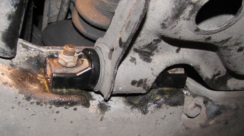

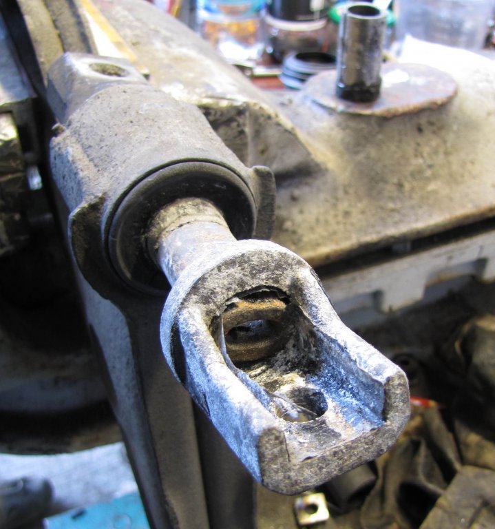

Den Alu-Konsolen geht es sehr gut. Und zwar sooo gut, dass ich denke, dass diese schon mal getauscht wurden.
... oder es sind noch die ersten. Denn leider lässt der Zustand der Alu-Lagerstützen keine Schlussfolgerungen mehr auf ihr Alter zu. Erstes Bild: Neue Lagerstützen am 17.11.2010 eingebaut. Zweites Bild: Zustand der Teile am 22.04.2011, also fünf Monate später. Großartigst!
Fällt mir gerade auf: Auf dem zweiten Foto ist die innere Hülse einer sehr störrischen, hinteren Querlenkerbuchse zu sehen: Gummi weg, "aufgeflexdremelt" bis kurz vor Durchbruch, dann Meißel in die Nut gesetzt und mit einem wohl dosierten Hammerschlag aufgesprengt. So bekam die Achse nichts ab...

... oder es sind noch die ersten.........
Das deckt sich mit meiner Erfahrung. An meinem alten roten habe ich die nie wechseln müssen und sogar ausgebaut, als ich den verschrottet habe. Die sahen nach über 610 tkm und 20 Jahren noch tadellos aus...
Dagegen habe ich schon vorher neuere CS gesehen, wo diese Konsolen gebrochen waren.....oder halb wegoxidiert.....
NaJa, ein wenig Oberflächenkorrosion ...
Wirklich unlustig wird es ja nur, wenn ersnthaft Substanz weg rottet. Der Rest ist Optik. Und sooo weit oben auf der Leiter, dass mich das ernsthaft tangiert, ist der 9k bei mir noch nicht.
Wirklich unlustig wird es ja nur, wenn ersnthaft Substanz weg rottet....
...nach FÜNF! monaten...:frown: und von den konsolen, die wir gewechselt haben waren einige quasi nicht mehr existent...(die waren nat. älter - wie alt - keine ahnung)
