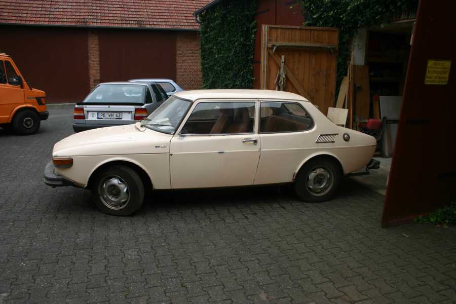

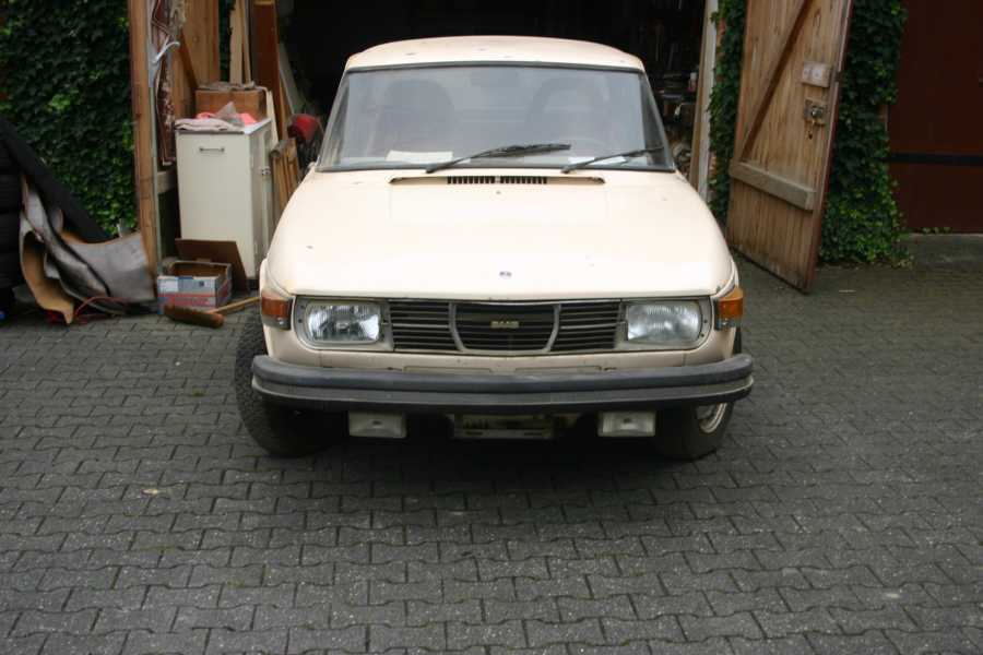

Ich brauche mal einen Rat, habe die Möglichkeit einen 99 LE zu erwerben BJ. 76 112 Tkm.
Sehr wenig Rost und kompletter Original Zustand.
Nachteilig Benzinpumpe defekt nach 8 Jahren Stillstand
Wasserpumpe wurde vor 10 Jahren getauscht aber wie gesagt der wagen steht seit 8 Jahren.
sollte man es wagen oder doch lieber die Finger von lassen ?

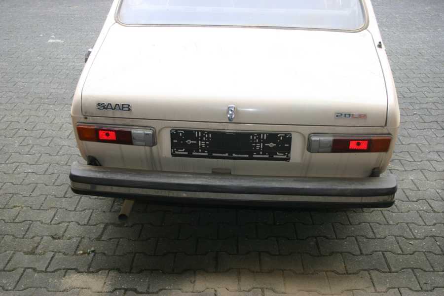

Ist auf jeden Fall ein LE mit 118 PS, 2 Türig
Genau. Und 1976 heißt dann K-Jetronic. D-Jetronic gab es nur bis einschließlich 1974.
