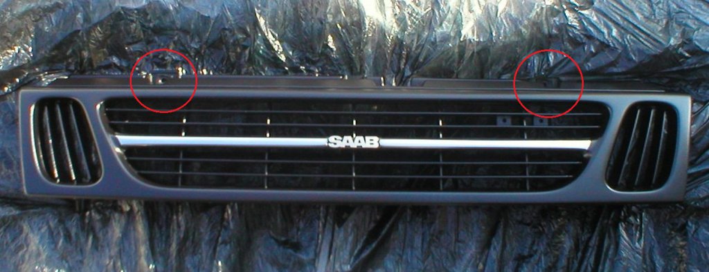

Schiebe mal die Gummilippe der Motorhaube hoch, dann kann man die erblicken. 2 Stück, die oben am Kühlergrill mit dem Schloßträger verschraubt sind. Torx 25, wenn da nicht schonmal gefummelt wurde und andere Schrauben eingesetzt wurden.

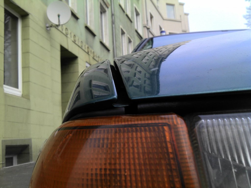

hier:
an die Schrauben kommt man nicht ran,
wie schon geschrieben sitzt meine Haube im Moment tiefer als die Kotflügel
[ATTACH]53300.vB[/ATTACH]
[ATTACH=CONFIG]69063[/ATTACH]
Du vielleicht nicht....
Natürlich kommt man an die Schrauben ran....
