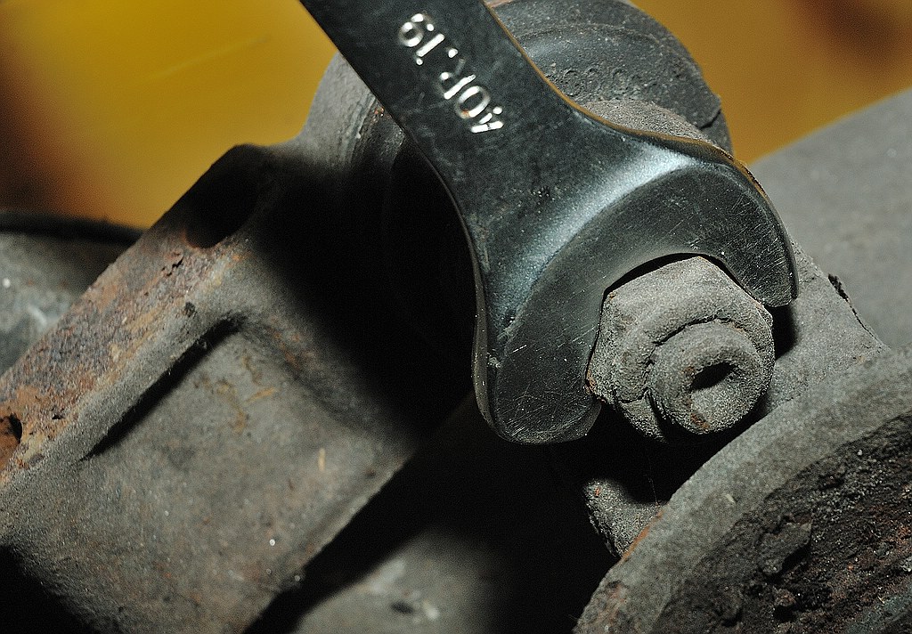

Traggelenk unten - kaum Platz, mein Ausdrücker geht aber gerade so drauf. Nützt aber nix, weil so wenig Abstand zur Radnabe, dass die Mutter nicht runtergeht.
Solange die Mutter noch drauf ist, macht der Ausdrücker aber wenig Sinn *AAAARGHH***Für die Ratsche ist natürlich auch kein Platz und ich kann mich mit dem Maulschlüssel totfummeln.
Konnten die Idioten das Gewinde vom Traggelenk nicht 4mm kürzer machen???? Dann guckt statt 1cm nur 6mm Gewinde über die Mutter und es wäre genug Luft.
Wo ist Dein Problem? Was stört denn die Mutter? Wenn die 1 mm Luft hat, reicht das zum Ausdrücken doch völlig (vorher aber 1* komplett raus drehen, damit das Ding danach auch wirklich ab geht)
Dafür wurden Ringratschen erfunden ...
Und all zu viel Kraft brauchte ich am Abzieher bisher eigentlich auch nicht. Halbwegs Druck rauf, und dann mit 500g-Hammer und leichten Schlägen lösen. Ggf. den Abzieher gelegendlich etwas nachspannen.
Ein 19-er Ratschenschlüssel lässt sich da natürlich auch nicht draufsetzen, weil eben das Gewinde so lang ist...Ich habe dafür eine Facom-Schlüsselmit einem komplexen Profil, das ist quasi ein Ratschengabelschlüssel, den man zurücksetzen kann ohne ihn jedesmal auszufädeln.
Bist Du sicher MarBo? Bilde mir ein, da immer zu 'ratschen'.
Aber es kann natürlich sein, dass ich, wie Du offenbar auch, nur die 'Ratschengabel' genommen hatte.
Ist halt immer wieder so: Gutes Werkzeug stört nur, wenn man es nicht hat.
So sieht das aus.
[ATTACH]53356.vB[/ATTACH]
So sieht das aus.
Ja, exakt die meinte ich in #20 auch.
Ringratschen sind zwar sehr häufig die bessere Wahl und damit meines Erachtens die frühere Anshaffung, aber auch diese 'Maulratschen' können sehr hilfreich sein. Allerdings sind sie nichts für wirklich fest sitzende Schrauben oder Muttern. Da liegt der Ring oder selbst ein normaler Maulschlüssel im Griff atürlich weit vorn.
Um damit festsitzende schrauben loszuwürgen sind sie ja auch nicht gedacht :-) geht ja nur ums schnelle losschraubend festziehen. Wobei es schon erstaunlich ist wie fest sich mit dem kleinen hacken die schrauben/Muttern festziehen lassen. Habe mir vor nem guten jahr auch die Schlüssel von facom gekauft.
