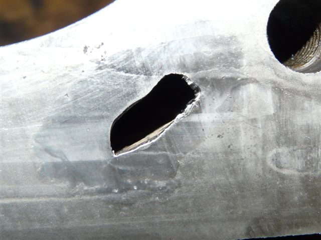

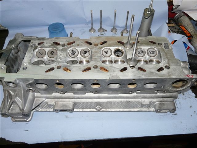

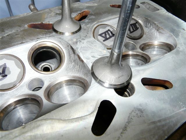

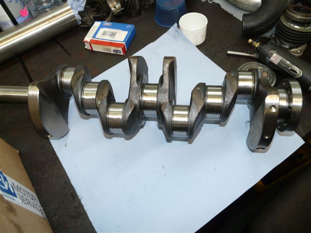

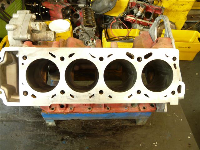

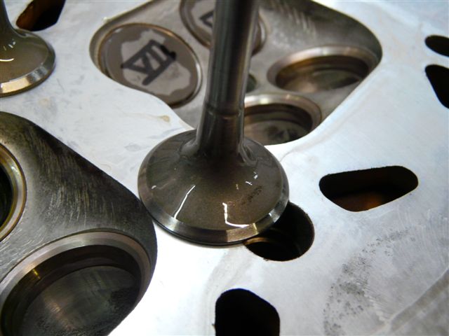

Motor
Durchgeführte Arbeiten:
- Zylinderkopf planen
- Ventile und Sitze bearbeiten
- Pleuelgrundbohrung honen
- Pleuelgewichtsangleichen
- schweißen an den Kühlwasserkanälen
- Motorblock bohren und hohnen
- Motorblock planen
- Kurbelwelle polieren
- Kurbelwellenhauptlager neu
- neue Kolben komplett
- neue Pleuelbüchsen
- Pleuelbüchse einpassen und feinbohren
- neue Pleuellager
- neue Hauptlager
- Lima überholt
- sämtliche Dichtungen neu
- neues Thermostat 82°
- neue Kettenführung, Spannschiene
- neue Kettenführungsschiene
- neue Steuerkette B202
- Turbo getauscht gegen gebrauchten mit 23.000km
- Bolzen Turbo neu
- neue Lamdasonde
- neue Kupplungsleitung Stahlflex
- neue Ölleitungskit Turbolader Stahlflex

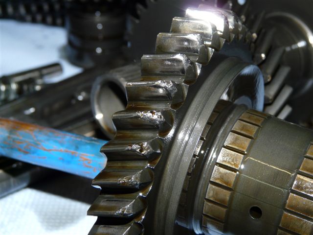

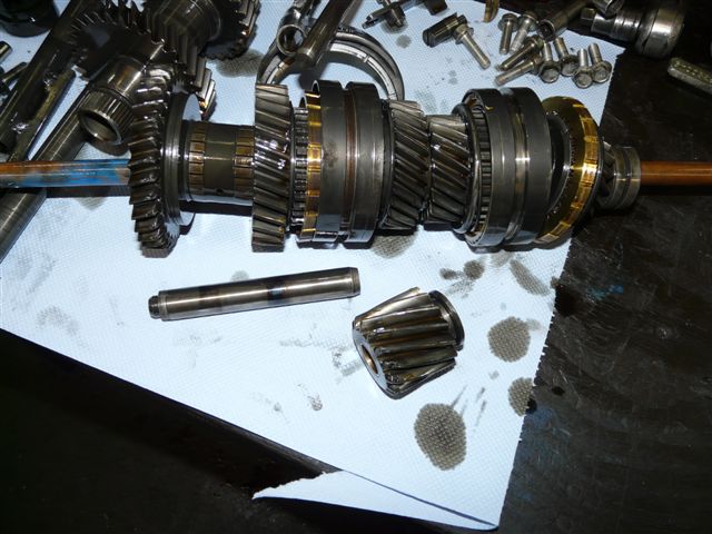

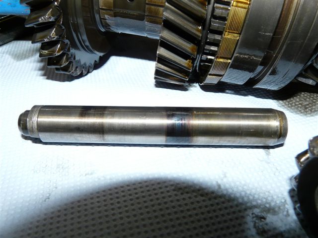

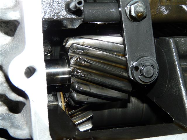

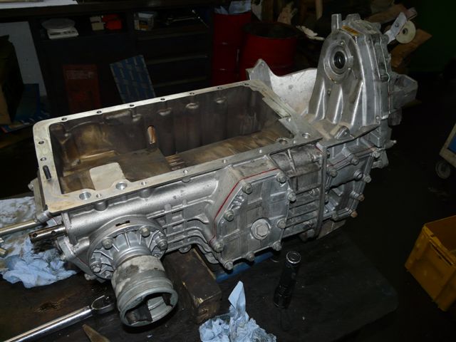

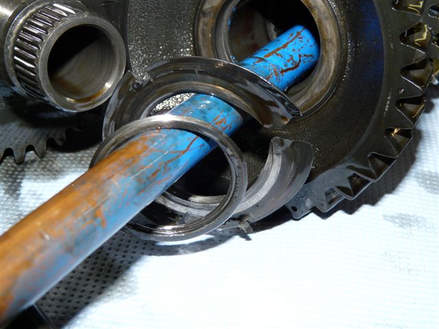

Getriebe
- tausch Schieberad R
- tausch Zahnrad R
- neu Lager Kegelradwelle
- neu Lager Primärgehäuse / 4. Gang
- neu O-Ring (Dichtring Antreiber/Getriebe-Differential)
- neu Dichtung (Simmering Antreiber/Getriebe-Differential)
- neu Schaltwellensiri/Dichtung Schaltgestänge
- neu Primärgehäusedichtung
- tausch Kegelstift Schaltführung

der motor ist grob gehohnt und auf nahezu null tolleranz gelagert und zusammengesetzt.
er hat derzeit 20w50 mineralöl drin wodurch sich die komponenten im motor auf einander anpassen. um ein optimales ergebnis zu erzielen ist diese hohe einfahrzeit erforderlich.
