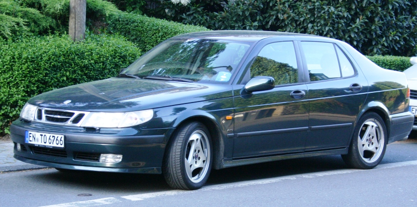

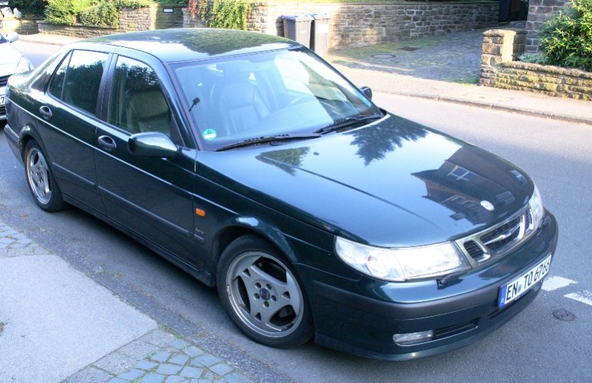

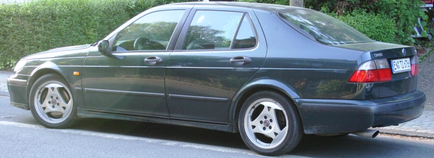

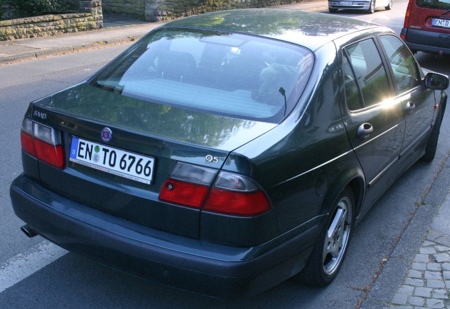

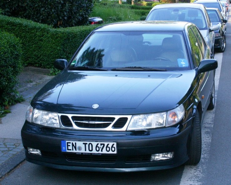

Bilder
Und jetzt mal die ersten Bilder:http://www.saab-cars.de/attachments/9-5-i/94961-mal-tipps-img_4909.jpghttp://www.saab-cars.de/attachments/9-5-i/94962-mal-tipps-img_4910.jpg
http://www.saab-cars.de/attachments/9-5-i/94964-mal-tipps-img_4912.jpghttp://www.saab-cars.de/attachments/9-5-i/94965-mal-tipps-img_4913.jpg00000000
Im Hintergrund mal farbgleich der 9K und der schwatte 900IICV in der Einfahrt, Renault-Kartoffeln stehen da leider immer, Vatta`s.
http://www.saab-cars.de/attachments/9-5-i/94963-mal-tipps-img_4911.jpg
Ich finde, ein chices Vehicle.
Und t steht für Tina und o für mich, bantansai hat das amt nicht anerkannt:biggrin: Die Zahlen haben was mit unseren Geburtstagen zu tun.
