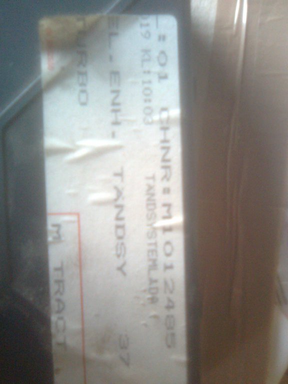

Auf dem APC-Steuergerät mit dem mein 9000 so gut geht, befindet sich ein zusätzlicher Aufkleber , vom dem ich nicht weiß ob er ab Werk dort hin gehört. Evtl. Spuren einer Leistungsteigerung? Kennt jemand so einen Aufkleber?

Wie ist denn die Nummer der ominösen DI APC Box?
Hi,
die "ominöse" Box hat die nummer 7859747. Ich denke das ist die normale Nummer für den 2,3 von 1991.
... 7859747. Ich denke das ist die normale Nummer für den 2,3 von 1991.
Jou.
Dann wurde da offenbar mal (erfolgreich) etwas umgelötet.
Dein Fred-Titel ist im übrigen insofern falsch, als dass wir es hier mit reiner Hardware zu tun haben. SW hat erst die Trionic.

Ähhm, und auf dem EEPROM (Electrically Erasable Programmable Read-Only Memory) in meinem Steuergerät ist natürlich nichts drauf :hmmmm2: ...
Ja, da wurde wohl mal erfolgreich das EEPROM umprogramiert bzw. gegen eins mit anderem Programm getauscht.

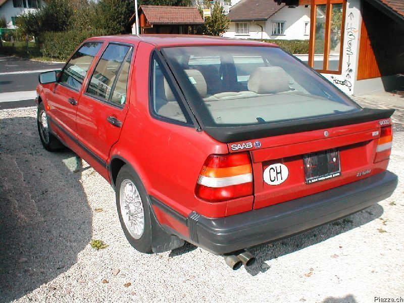

Was mich noch interessieren würde, ob es für den 2,3er T auch eine original Doppelrohranlage gab.
Habe diese unter einem 87er RedBox Turbo und auch im 87er Prospekt gesehen, aber im MY91er Prospekt hab ich diese Anlage nicht gesehen.

Sport-Doppelrohrauspuff gab es für den 9000 CC T16 für Mj. 1985-1988 und für den 9000 CC T16 und i16 für Mj. 1989-... Offiziell wohl nur für den 2.0 turbo gedacht (der Katalog sagt nicht explizit, dass er auch für den 2.3 turbo ist), aber passen wird er wohl auch an den 2.3 turbo (siehe Foto).

Sieht denn die H.-Anlage so aus wie auf dem Foto?
Das auf dem Foto sieht mir sehr nach Original Saab Doppelrohranlage aus.
Ein Foto von der H.-Anlage wäre interessant zum Vergleich.
