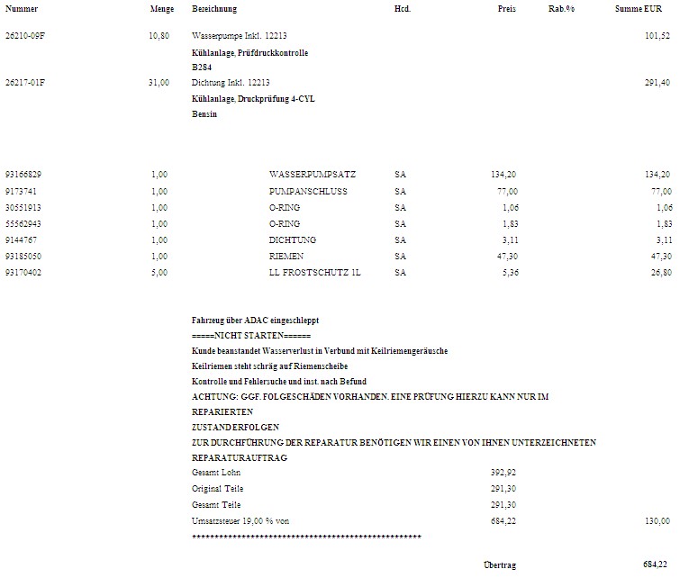

Kostenvoranschlag: knapp über 800€ für alle Umlenkrollen, Riemen, und die zerschrotete Wasserpumpe...kommt das hin?

[ATTACH]53864.vB[/ATTACH]
Was will man mir da alles noch andrehen?
Seh ich das richtig, dass die ca 100€ stundenlohn veranschalgen und 4 Stunden incl der Endprüfung brauchen?

Also von den Teilen her sind das halt Saab Original-Preise, daher teurer. Riemenspanner ist nicht mit dabei, wobei sich mir die Frage stellt, warum man den tauschen sollte. Habe ich bisher erst einmal machen müssen, weil das Gehäuse beim entspannen(!) abgebrochen ist.
EDIT: Kurz zusammengefaßt wollen sie nur den Riemen und die Wasserpumpe tauschen. Keine Spannrollen.
Teile kannst du bei Skanimport schonmal billiger bekommen. Der Arbeitslohn könnte in einer freien Werkstatt billiger sein, sofern die nicht länger brauchen als SAAB.
Sind die 684 Euro der Endpreis inkl. Mehrwertsteuer? Du hattest doch was von 800 gesagt?
Was die Folgeschäden angeht glaube ich kaum, daß dein Motor ernsthaften Schaden genommen hat. Du hast ihn doch direkt ausgemacht, als er warm wurde?

Die Steuer kommt noch rauf, dann sinds 800...
Ich sollte wohl nochmal fragen, ob sie es ohne Prüfung machen? Dann wär ich bei 500 oder von mir aus 600, da hätt ich nicht mehr so viel Bauchschmerzen...

Was meinst du mit "ohne Prüfung" machen? Die ist halt Bestandteil der Reparatur, da wirst du nicht drum rum kommen.
