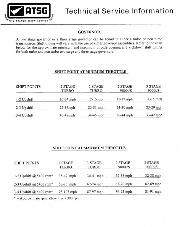

...und du bist harter suchverweigerer - nicht nur hier im forum. auch gängige suchmaschinen fördern durchaus brauchbare infos zutage...
und nein - ich kann dir nicht sagen, ob du einen "2 stage governor" oder einen "3 stage governor" in deinem getriebe hast. weiss auch nicht, wie man das herausfindet - aber vielleicht weiss das ja einer der anwesenden hier - mich würde nämlich auch interessieren, welcher bei mir ('96er lpt) verbaut ist. angeblich gibts im 9k beide...
[ATTACH]53911.vB[/ATTACH]
