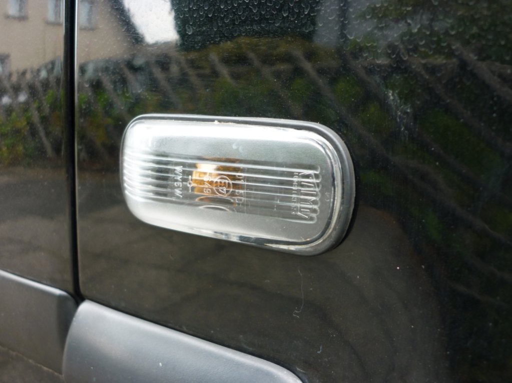

Etwas gutes hatte die zusätzliche Fahrt zum Schraubertempel aber doch - ein Satz Seitenblinker mit ohne gelb schmücken jetzt den 902...

ich liebe ja so optischen Spielkram :smile:
hättest ihn ja wenigstens waschen können........wenn das der hb-ex sieht......
ich weiß gar nicht was Du willst - der Blinker ist doch sauber :rolleyes:
... vielleicht liest es der HB-EX ja nicht....
Bilder gucken geht ohne lesen ;-) Und Bilder mit dreckigen Autos riecht der mindestens von Bremen bis Ratingen...
na dann lege das plastik/glas mal richtig ins gummi ;-) sonst bald beschlagenes klopflicht
eigentlich war alles gut, aber auf dem Bild sieht es tatsächlich ein wenig seltsam aus - wird nachgearbeitet
