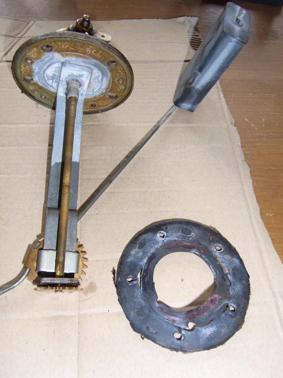

So jetzt habe ich den festhängenden Geber endgültig satt gehabt und ihn gewechselt.
Gut, daß ich an diese Stelle mußte. Um den Tankgeber herum befand sich ein leichter Feuchtigkeitsfilm (ca. 30 cm x 30 cm) und siehe da auch die Dichtung des Gebers war hinüber (vielleicht noch mal als Tip für Leute die nach Leckagen suchen).
Ich denke, daß das nicht verdunstende Zweitaktöl im Sprit auch bei einer solchen Ortung gute Dienste leistet. Bitte jetzt aber nicht wieder die Mischungsdiskussion führen. :rolleyes:
Der Geber selbst war irreparabel, da die Schwergängikeit im oberen Gehäuse steckte. Das besteht aus einem vernieteten Blechteil - also mit gangbar machen - so wie ich ursprünglich hoffte - war nichts.
