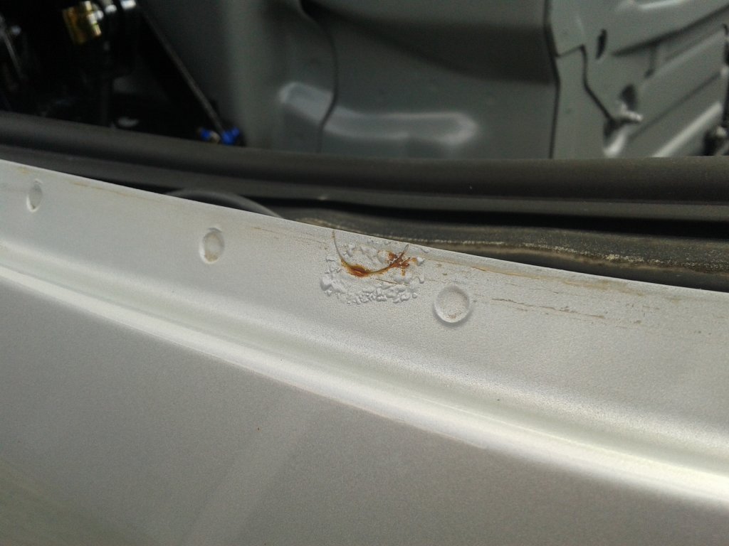

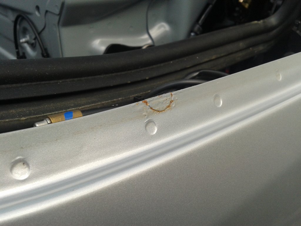

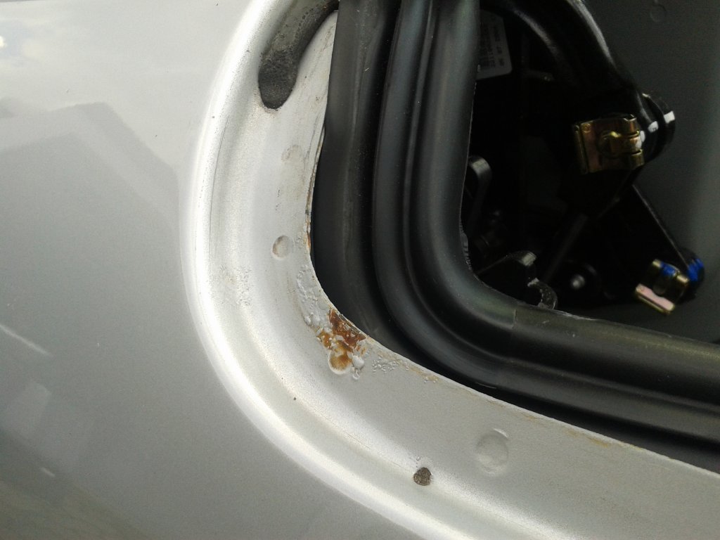

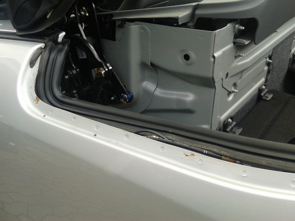

Nach der Waschanlage startete ich das große "Abledern". Ärgerlich empfand ich immer, daß ständig Waschwasser aus den Gummidichtungen am Verdeckdeckel nachlief:redface: Als ich dann dem Wasser mit Fingerdruck nachhelfen wollte, rutschte mir die Gummidichtung ab.
Völlig erschrocken starrte ich auf Rost. Ja richtig.....Rost !!! Die ganze Kante entlang und sogar schon im Dichtungsgummi.
Die blöden Texte von dem A4-Tölpel, der neben mir am Staubsauger stand gebe ich hier nicht wieder:confused:peinlich wars dennoch.
Nun denkt der treue SAAB-Besitzer; "Fährst mal zu deinem Händler. Der Wagen ist gerade 2 1/2 Jahre (neu)." Gibt bestimmt sowas wie eine Kulanz.
Der gute Meister nimmt die Stellen (Rost auf beiden Seiten) in Augenschein und schüttelt fassungslos den Kopf. Kulanzantrag wird gestellt.
Nach 3 Wochen bekomme ich Bescheid. Aber was für einen !! Ich soll 50% der Kosten selber tragen !!:frown:
Hat jemand von Euch Erfahrung bzw. gleiches erlebt....allerdings mit einem guten Ende ?
Postet bitte mal.

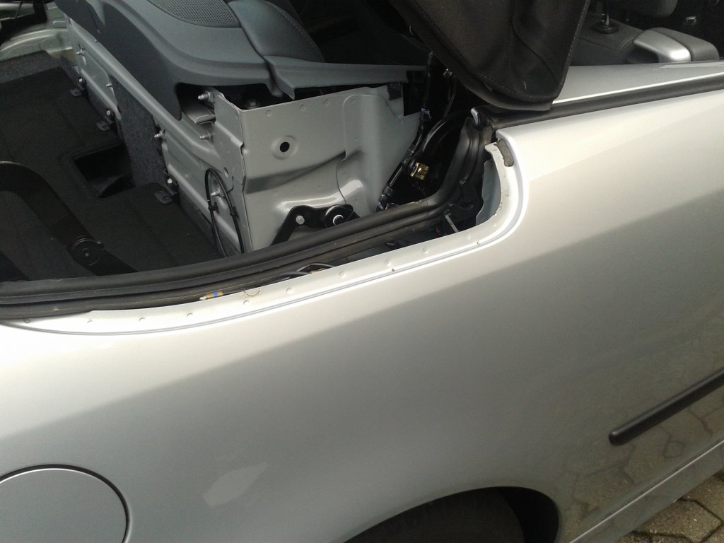

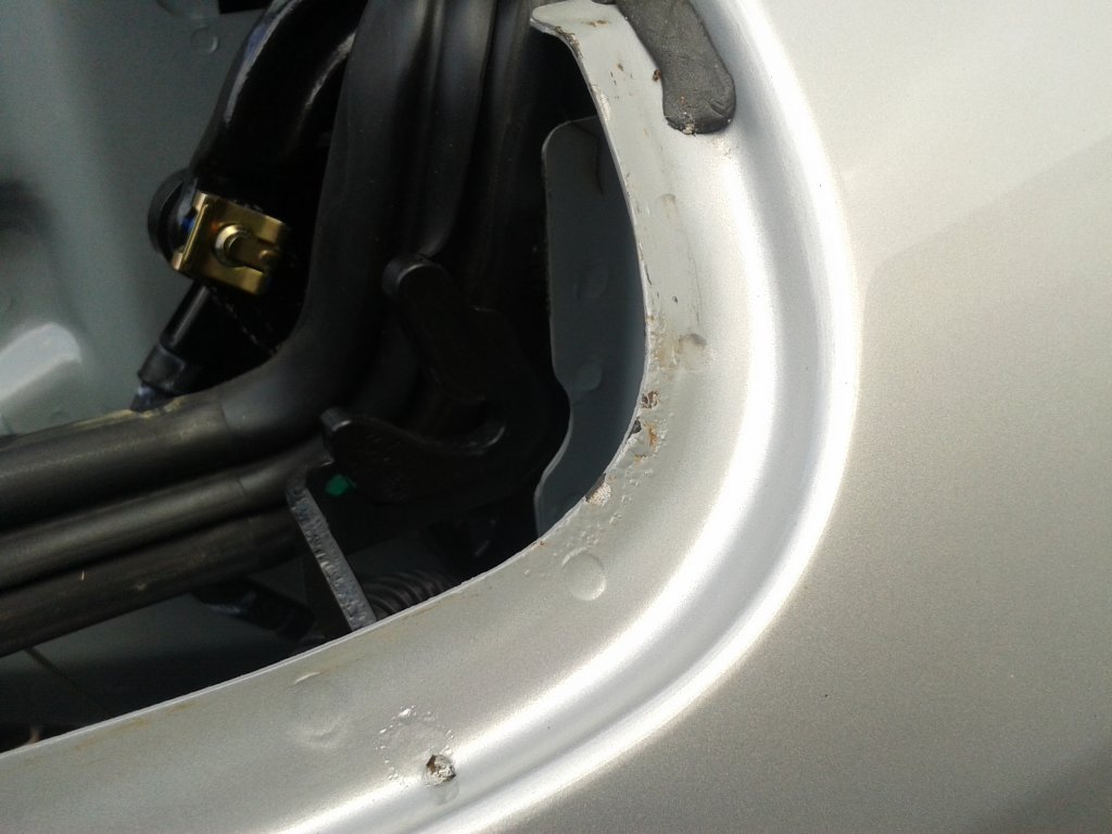

Es hat uns auch getroffen, heute haben wir unser 93-2 Cabrio vom Saab-Händler Osnabrück nach der Inspektion abgeholt. Da ich früher schon mal etwas über das Dichtungsrostproblem hier im Forum gelesen habe, haben wir vor Abgabe des Fahrzeugs heute morgen darauf hingewiesen, dass die Dichtung mal kontrolliert wird. Und siehe da, Rost an beiden Seiten. Werde morgen von dort den Preis für die Rapartur erfahren. Soll entrostet, lackiert und mit neuer Dichtung Versehen werden. Der Vorbesitzer hat leider nicht alle Rostschutzbehandlungen durchgeführt, wäre dann vielleicht aufgefallen. Liege ich mit 300,- Euro für die Dichtung richtig? Da Saab Osnabrück nun im Hause Restemeier (Lackiererei und Karosseriebauer) ist, habe ich Hoffnung, das die Reparatur nachhaltig durchgeführt wird. Werde wohl nun öfter mal nachsehen müssen. Werde mal berichten.
PS kann jedem CV-Besitzer nur empfehlen, da mal drunter zu schauen.
Ist bei mir auch. Besser gesagt, es fängt langsam an mit dem Rost. Bj. 2006, 80TKM, bis auf letztes Jahr immer in der Garage gestanden. Das Wasser sammelt sich wirklich immer an.

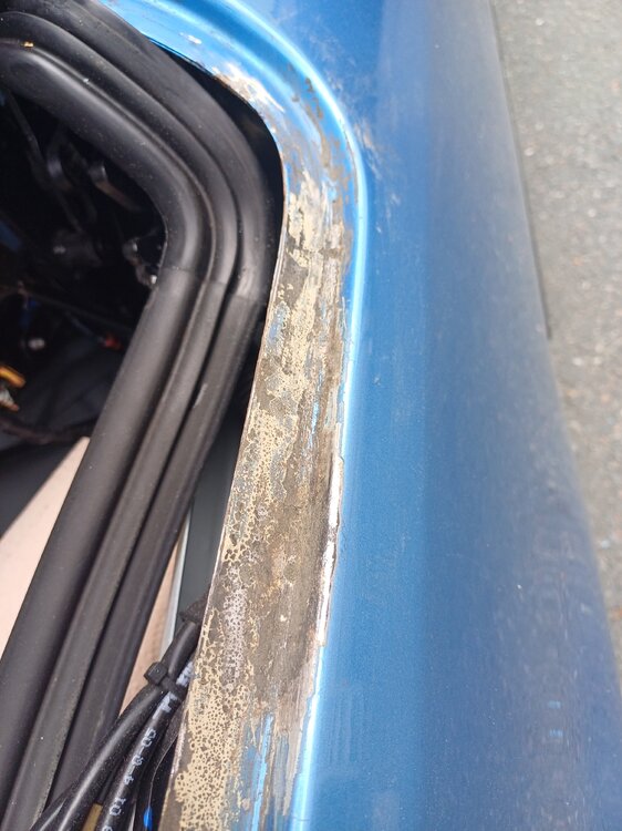

Jetzt bei meinem auch... *heul* Was ist zu tun, um hier dauerhaft Abhilfe zu schaffen? (Bj. 2008, reines Sommerauto seit 2015)
Hat jemand mal überlegt, am tiefsten Punkt dieser "Badewanne" ein Entwässerungsloch anzubringen, über das dann (am besten durch einen Schlauch) das Wasser abfliessen kann?
Ob vielleicht schon eine Kerbe an der Dichtung reicht damit sich das Wasser nicht unter der Dichtung hoch stauen kann (oder per Kapillarwirkung hoch zieht) sondern nach außen ablaufen kann? Und der Rest dann auch abtrocknen kann.

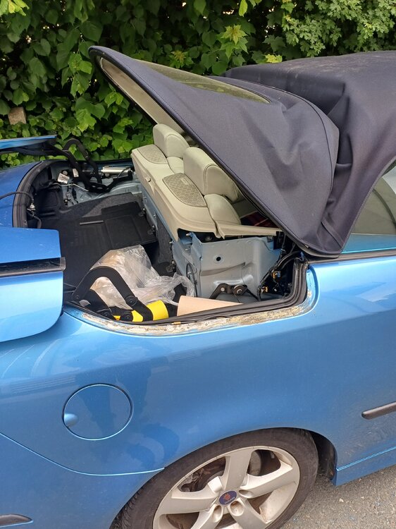

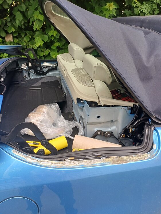

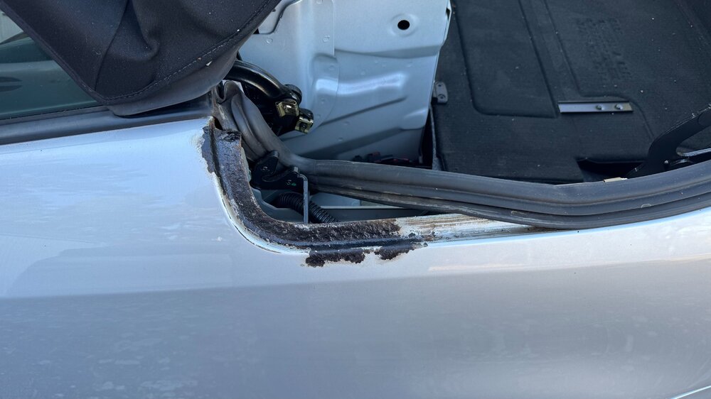

Ich fahre ein Cabrio Bj. 2008 2.0T Automatik und hatte vor zwei Jahren ebenfalls Rost unter der Dichtung entdeckt. Ich habe das Fahrzeug in eine professionelle Lackierwerkstatt gegeben um den Rost zu entfernen. Letzte Woche habe ich dann bemerkt, dass der Rost wieder "durchgekommen" ist. Ich vermute Pfusch bei der Ausführung, da der Rost nicht direkt IN der Falz aufgetreten ist, sondern an der Oberfläche. Hier hat der Lackierbetrieb offensichtlich den Rost nicht richtig entfernt und auf einen dauerhaften Schutz/Versiegelung verzichtet. Ich habe mich daraufhin selber ans Werk gemacht, um den Schaden zu beheben.
1. Verdeckdeckeldichtung entfernen
Geht sehr einfach, ist nur gesteckt. Dichtung habe ich über Nacht in milder Seifenlauge einweichen lassen, um Schmutzreste zu entfernen. Da in der Dichtung noch Klebereste vorhanden waren, habe ich diese vorsichtig mit einem Schraubenzieher entfernt und die gesamte Dichtung mit Druckluft ausgeblasen. An den Stellen, wo Rostablagerungen zu sehen waren, habe ich diese mit Zitronensäure neutralisiert.
2. Falz entrosten
Ich habe die gesamte Falz abgeklebt und mit einem Dremel (Schleifaufsatz) den Rost entfernt. Anschließend habe ich mit Schleifpapier nachgearbeitet. Schleifreste sind gründlich zu entfernen. Fahrzeug rund um die Falz für die weiteren Arbeitsgänge sauber mit Zeitungspapier abkleben.
3. Metallflächen versiegeln / Rost umwandeln
Hierfür habe ich Brunox Epoxy 400ml als Spray verwendet und die bearbeiteten Fläche 3x behandelt. Brunox Epoxy lässt sofort das blanke Metall oxidieren (Schutz) und neutralisiert evtl. Rostreste. Durch den Epoxy-Anteil gelangt kein Sauerstoff mehr an die behandelten Flächen. Über Nacht trocknen lassen.
4. Haftgrund / Filler auftragen
Ich habe 1K Filler Brunox 400ml als Spray verwendet. Soll gut mit dem Epoxy Spray harmonieren. Die Fläche habe ich 2x behandelt. 4 Stunden trocknen lassen.
5. Lackschicht auftragen
2x Lackspray in Wagenfarbe auftragen. 4 Stunden trocknen lassen.
6. Versiegelung
Für die Versiegelung der gesamten Falz habe ich Dinitrol 4010 Motorraumversiegelung verwendet. Es handelt sich hierbei um eine Art Wachs, welches auch im ausgehärteten Zustand noch "geschmeidig" ist. Dieses Mittel habe ich allerdings zunächst mit einem Pinsel 2x auf die gesamte Falz großzügig aufgetragen und über Nacht trocknen lassen.
7. Verdeckdeckeldichtung anbringen
Die gründlich gereinigte Verdeckdeckeldichtung habe ich mit Dinitrol 4010 auf der Falz eingelassen. Mit dem Sprührohr habe ich die Dichtung mit dem Wachs "geflutet" und zugleich auf die Falz gedrückt. Nach ca, 10 min. verklebt die Dichtung über das eingelassene Wachs mit der Falz. Die Dichtung muss ein paarmal nachgedrückt werden. Auf keinen Fall die Dichtung z.B. mit Silikonfett einlassen - Die Dichtung würde durch den Schmiereffekt auf der Falz verrutschen und somit nicht mehr abdichten.
Ich bin der Überzeugung, nun langfristig "Ruhe" zu habe. Insbesondere das Einlassen der Dichtung mit (Flüssig)-Wachs sollte eine Unterrostung verhindern.
