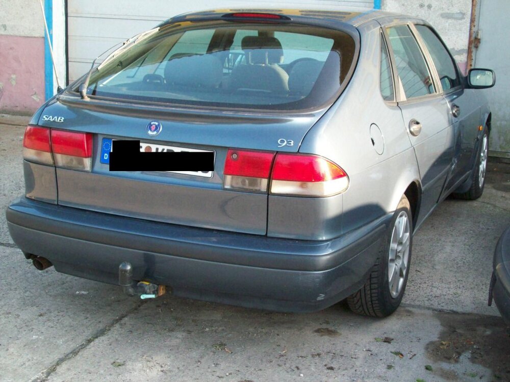

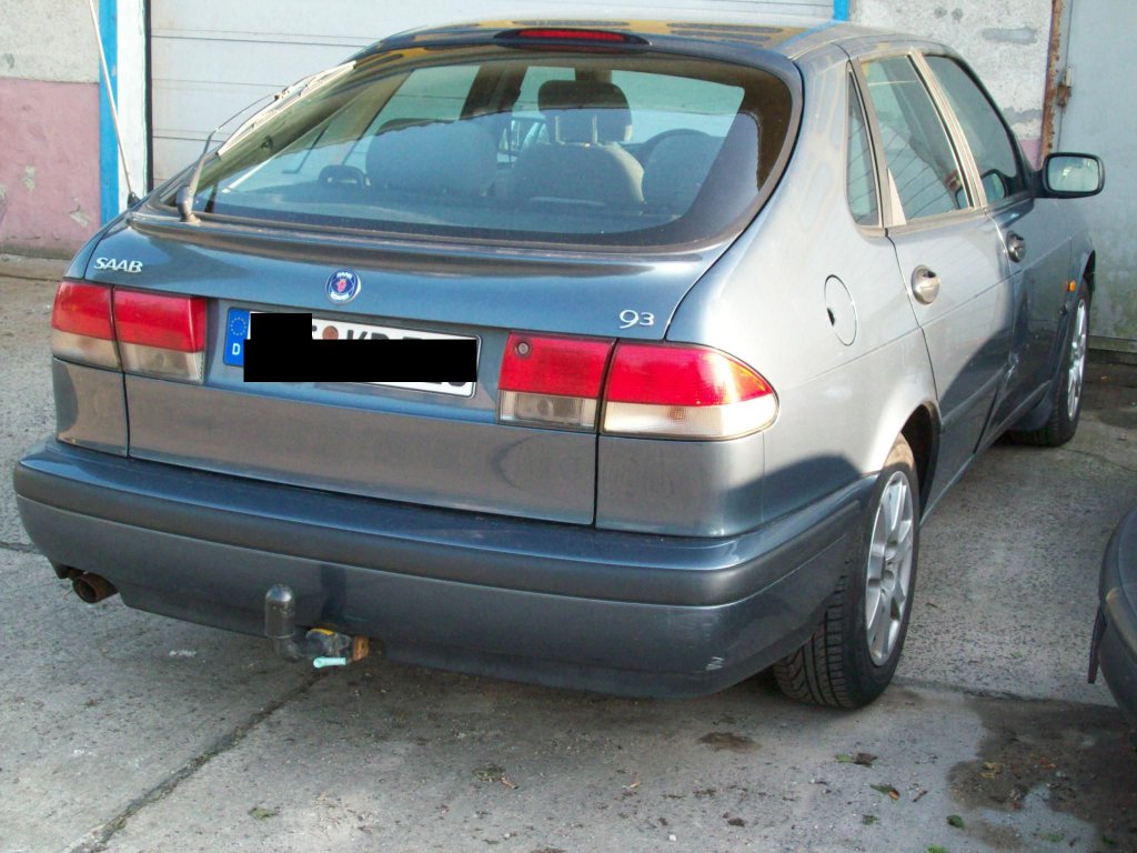

Bei meiner nachgerüsteten abnehmbaren AHK ist keine Aussparung nötig - sitzt komplett darunter!
Bei der Originalkupplung muß ein ganzes Stück ausgeschnitten werden - sieht schlimm aus.
Ich habe eine Bosal montiert (gibt es aber nicht mehr), da brauchte ich nichts zu schneiden, Westfalia lt. Berichten auch nicht.
es würde etwa so aussehen
