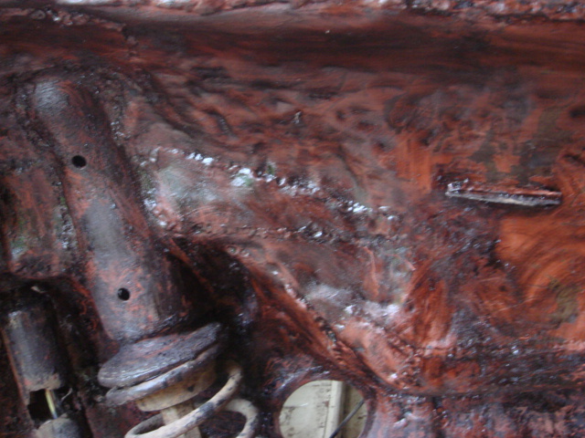

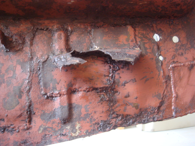

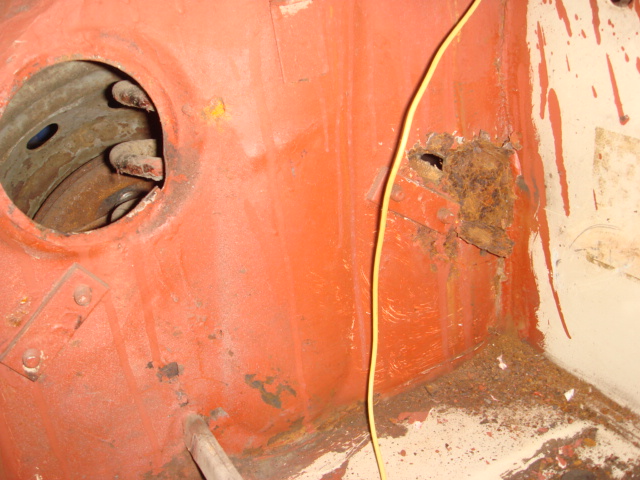

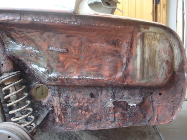

Ich bin am Restaurieren von einem SAAB 96, Bj. 1969, und ich suche dringend einen Radhaus hinten links, weil meins in sehr schlechtem Zustand ist. Wisst Ihr jemanden in Südddeutschland (Umgebung München), wo ich eines bekommen kann.

Oje. Ich fürchte, da wird Dir ausser ner fachgerechten Instandsetzung wenig Anderes übrig bleiben...
Mal ganz davon abgesehen, dass so ein kompletter Austausch, so man denn ein brauchbares Teil überhaupt hätte, sicher auch kein Kindergeburtstag wird.

wo ist denn das große Problem?
Den Bereich sieht man doch nicht, da kannst du doch Bleche dranbranten, wie du magst!
Anschließend kommt Rostumwandler, Grundierung und Unterbodenschutz drüber , final noch der Kotflügel dran ... der Bereich verschwidet doch auf nimmer wiedersehen, dass das da wellig und voller Schweißnähte ist, macht doch nicht.
Viele Grüße!
Ich denke auch wie Benway, daß man es nachher sowieso nicht sieht. Die hinteren Radkästen in meinem Rallye-96er sehen ähnlich aus.
Da wo wirklich noch etwas geschweißt werden muß, ist es dank nahezu gerade Bleche eigentlich keine große Sache.

ich würde halt zusehen, dass so Sachen wie die Federaufnahme, etc. wirklich fit sind. Der Rest ist ... :-)
Musst du halt vom Kofferraum her die Wände mit einem Teppich oder so beziehen, um die Wahrheit zu verstecken :-)

Also Jungs, wie man hierbei von "glattem" Blech reden kann erschließt sich mir nicht.
http://www.saab-cars.de/attachment.php?attachmentid=57964&thumb=1
Die Kanten und Rundungen, werden wie die Sicken doch wohl
einen Beitrag zur Stabilität der selbsttragenden Karosse beitragen.
Gruß->
Man hat ja bei dem vorhandenen Teil durch strategische Anbringung von Flicken auch Kanten und Rundungen erstellt.......... :rolleyes:

Naja, im Wesentlichen ist das Blech glatt, und so ne Sicke kann man recht einfach da einbringen. Keine große Sache.
Es gibt andere Autos, an denen Blecharbeiten weitaus schwieriger sind als an einem 96er. Meine Meinung, die man nicht teilen muß. :wink:

Es gibt schwierigere Blecharbeiten.
Doch wenn wie in diesem Thread eingangs beschrieben von 4 Sicken nur Eine nachbleibt,
ist das zuwenig.
Und wenn weitere Reparaturen in dem Stil ausgeführt werden, wird der Blindenhund des :cool: TÜV-Prüfers anfangen zu bellen.
Gruß->
Also er bekommt ja einen Radkasten von mir , nun darf er seinen Schweisskünsten freien Lauf lassen . Ist doch ok , wenn einer saubere Arbeit machen möchte. Hab ich auch nicht anders gemacht an meinem. Und da darf der TÜV Fritze ruhig zweimal hinsehn :-)
