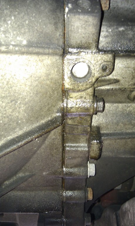

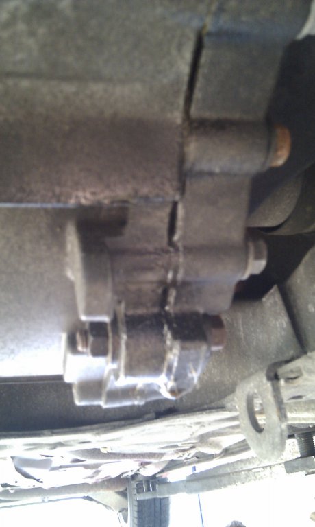

Habe ihn mir dann auch von unten angesehen und da gibt es ein paar Dinge bei denen ich mir nicht sicher bin. Zum einen Ölt das Getriebe und an der Ölwanne ist auch etwas Öl. Ist das bedenklich?
[ATTACH]54706.vB[/ATTACH].......[ATTACH]54707.vB[/ATTACH]
Muss nicht sein, kann aber. Beim Getriebe könnte es der Kurbelwellensimmering sein. Beim Oel an der Oelwann schauen, wo es herkommt, evtl. mal eine motorwäsche und danach ein wenig fahren. Wenn es Undichtigkeiten gibt sieht man die dann relativ schnell (kann Ventildeckeldichtung oder Kopfdichtung sein).

Kann sein, muss aber nicht. Ist oft auch eine Frage, wie das Auto "beansprucht" wurde. Wenn die Dichtungen und Simmerringe erneuert wurde sollte er 7 tkm später aber keinen Oelverlust haben. Ansonsten muss man genau auf die Rechnung schauen, was denn wirklich gemacht wurde.

Das öl unten kann auch von einer alten oder defekten Kurbelgehäuseentlüftung stammen, dann kann sich ein höherer druck im motor aufbauen und führt zu ölverlust und bei 5w30 motorenöl braucht es ja nicht viel das es rausdrückt. :)

Muss ich mal genauer hinsehen. Habe von oben nichts erkennen können, die typische Stelle vorn links war trocken.

Thema Ölverlust:
Ich hatte schon mehrmals (jeweils bei verschiedenen 9³) einen undichten/defekten Öldruckschalter. Ist recht unscheinbar, aber die Ölwanne ist regelmäßig verölt. Hat ein bißchen gedauert, bis ich drauf gekommen bin. Hatte zuerst den Simmering hinter der Riemenscheibe getauscht. Das war es nicht. Man könnte auch meinen, die Ökwann wäre undicht. Es war aber letztlich der Öldruckschalter. Das Teil kostet nicht viel (max. 10 Euro) und der Austausch ist eigentich auch kein großes Problem. Ab Bj.2000 muß der Anlasser raus, bis 1999 kommt man bequem von unten heran und kann das Teil in 5 Minuten tauschen.
