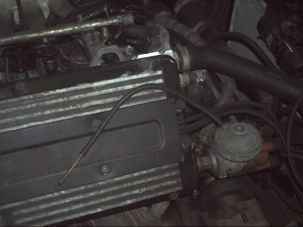

Habe aber noch eine andere Entdeckung gemacht, die bei mir Fragen aufwirft:
An der Unterdruckdose (?) am Verteiler steckt ja normalerweise ein dünner Schlauch drauf; beim meinem 8v Sauger geht der, wenn ich das jetzt richtig vor Augen habe, zur Drosselklappe. Aber beim CV aus GB endet dieser Schlauch vom Verteiler ausgehend nach ca. 8 cm, und ist mit einer reingesteckten langen Schraube abgedichtet. Kann mir jemand dazu etwas sagen?
Wieder anschließen und fertig aus. Da hat jemandd aus irgendeinen Grund die Zündzeitpunktverstellung abgeklemmt.

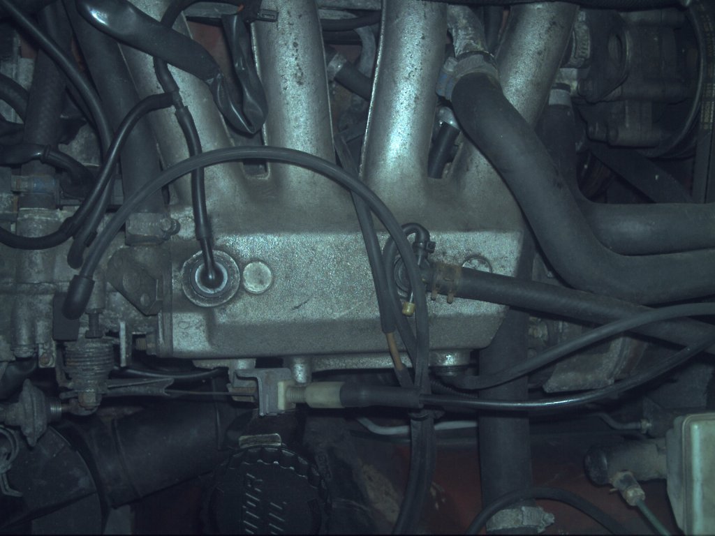

So, anbei mal ein paar Fotos...

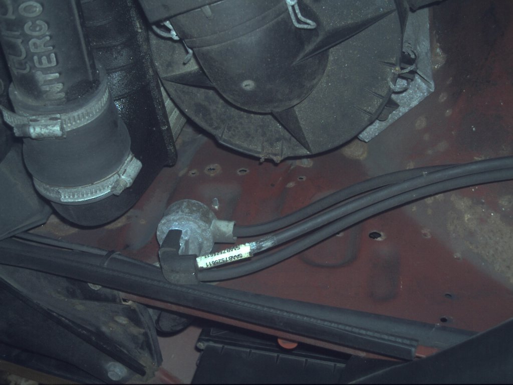

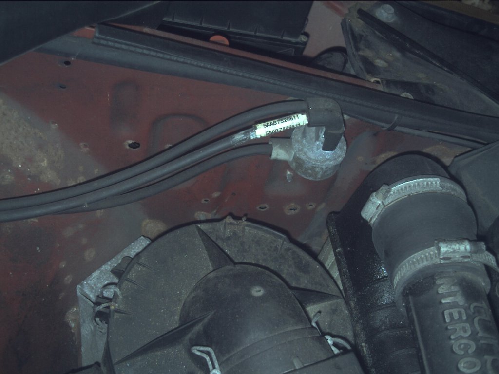

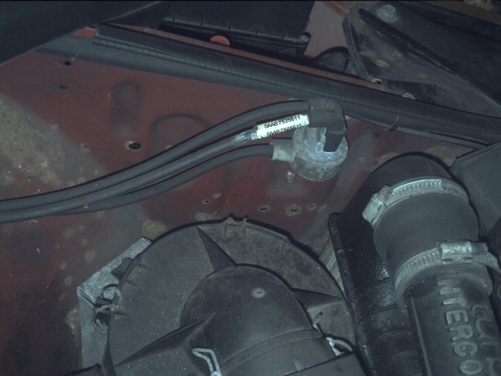

Kann mir jemand dazu näheres sagen? Z.B. ist mir das Geschläuch oben an der Ansaugbrücke zumindest in dieser Konstellation völlig neu...
Dann habe ich so ein kleines Ding an der Trennwand links entdeckt mit ein paar Schläuchen dran, die zur Ansaugbrücke gehen; was mag das sein?

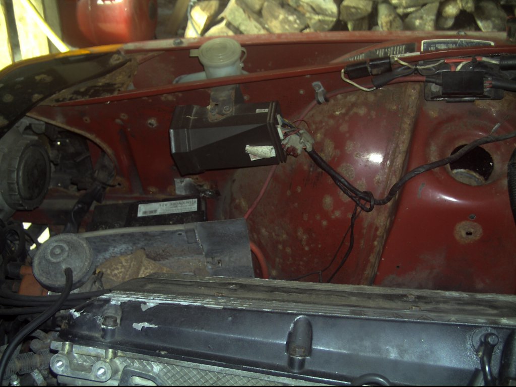

Anbei noch ein Bild der erwähnten Alarmanlage...was haltet Ihr davon?

Moin!
Ich stehe leider noch immer vor der Frage, um was für ein Bauteil es sich mittig auf dem angefügtem Bild handelt; das Teil mit den 3 Schläuchen dran.
1 Schlauch geht zur Oberseite des Drosselklappengehäuses, die anderen beiden verschwinden irgendwo unter der Ansaugbrücke.

Lt. EPC "Umsteuerventil"
Und was bewirkt dieses?
öffnet das Abgasrückführungsventil (fliegt bei KAT-Nachrüstung alles komplett raus)
