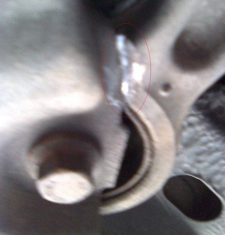

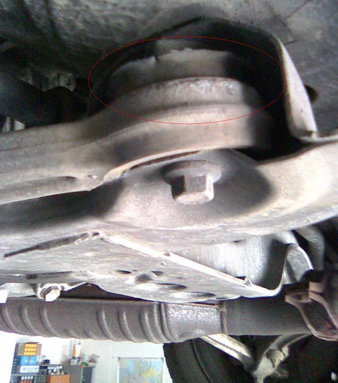

Ich bin heute fündig geworden.
Achso, habe seit gestern eine neue Brille. Kann nun wieder scharf sehen.
...habe seit gestern eine neue Brille...
hätte deine Kamera beim 2ten Bild auch nötig gehabt...:biggrin:
das was du da ablichtest, ist nicht nur ein leichtes knacken, du hast sicherlich nicht nur ein prob mit der brille!!
der abgelichtete schaden, lässt schon heftiges schlagen, ähnlich eines hammers an der bodengruppe verspühren..........;-)

Ich habe eine neue Buchse in die Schubstange eingepresst und wieder montiert.
Setz mich ins Auto und fahr eine kleine Runde. Pusstekuchen, Lenkrad genauso schief wie vorher! Jetzt bin ich erstaunt. Dachte immer das sei alles sooooo empfindlich.
Soll der TüV mal rütteln und mir sagen, wo Ihm zuviel Spiel ist.
Das ist ja vorhin ganz Klasse gelaufen. Ich habe eine neue Buchse in die Schubstange eingepresst und wieder montiert.
das meinst du doch nicht ernst? das ding ist halb durchgescheuert!!
