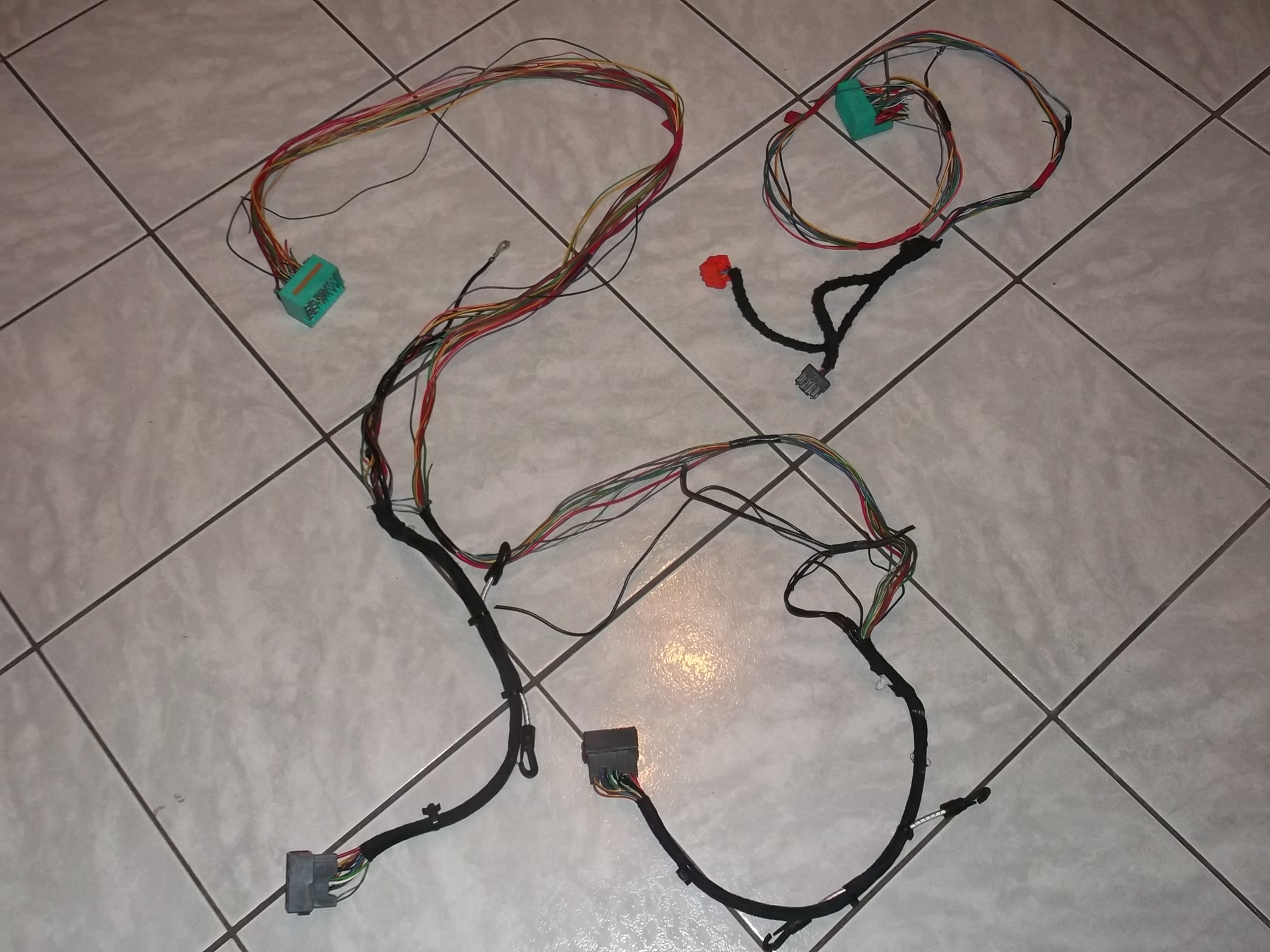

Wenn bereits el.Sitze mit Memory verbaut sind, braucht du nur die kleine kabelbaum s. Bild
Die sitze müssen nicht per Tech2 freigeschaltet werden, aber du kannst bestimmen z.B. wie weit, hoch...etc per ° bestimmen
Die Sitze korespondieren mit TWICE und "wissen" wann Fahrer und/oder Beifahrertür auf ist
Diese infos sind für bestimmte funktionen notwendig
Die bastlerlösung mit kabelziehen... ist nicht mein ding
Dann funktioniren weder die aussenspiegel memory noch rückwartsgang position von die rechte spiegel
und wenn etwas nicht stimmt, kannts keine diagnose per Tech2 machen
belüftete sitze sind, glaube ich, nicht per bastlerlösung im gang zu bekommen
da braucht man die originalkabelbaum (oder die anschlussplan ab Werk)
belüftung wird angesteuert um überlastung von die el.ventilatoren zu vermeiden
vielleicht kann jemad die dinge "kurz" schliessen .... ist mir aber zu gefärlich
