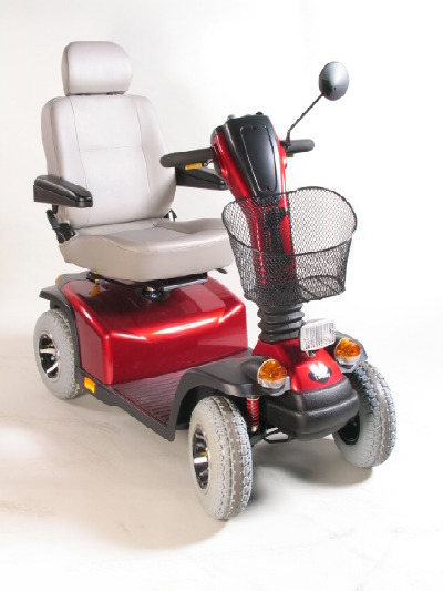

Also mein "Vehikel" ist Baujahr 2004 und schaffte noch nie mehr als 15km/h :driver::redface: Bei 15km/h ist die Reichweite auch nur ca. 25-30km, bei 6km/h sogar 48 km :biggrin:
Dafür darf ich auf Fußwegen fahren:biggrin::biggrin:
[ATTACH]54976.vB[/ATTACH]
:ciao::vroam:
Fällt nicht unter Kraftfahrzeug ./. Auto
