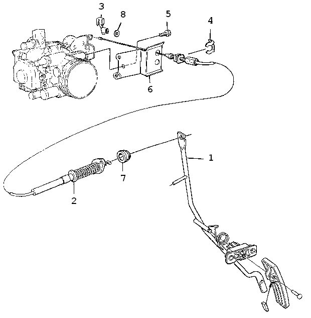

Und wie man an der beiliegenden Zeichnung sieht besteht auch dieser Gaszug aus Verschleißteilen wie Innenzug und Aussenzug sowie Federn und Befestigungsmaterial was m.E. übernommen werden kann.
Nach seinem Post ist Innenzug und Aussenhülle defekt - der Rest wird ja wohl noch gehen.
Aber - wie schon geschrieben - soll er machen was er will.
[ATTACH]55731.vB[/ATTACH]
Ich sage ja, Du kennst das Teil nicht (außer bestenfalls vom Bild). Der 'Rest' ist nicht zerstörungsfrei demontierbar. Damit kann man also bestenfalls den Innenzug mit Hilfe von Meterware wechseln.
